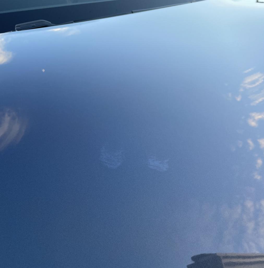

Hämtade ut min bil i onsdags. Överlag en helt ok upplevelse. Personalen på plats var tillmötesgående och kändes proffsiga. Vid första anblick såg bilen riktigt bra ut men hittade en del småsaker (och en större) vid noggrann genomgång. Lite småmärken (6-7st) i lacken som kunde poleras bort. Är bilvårdsintresserad, så redan när jag såg märkena så visste jag att det var möjligt att åtgärda enkelt.
Bakluckan riktades lite också. Mindre tryckmärken i baksäte och passagerarstol sägs gå tillbaks av sig själv, men har dokumenterat i appen.
Det lite större var två “bleka” fläckar mitt på huven. Initialt sades att det var inom spec, men sedan försökte man polera bort den, och vill ta in bilen senare för åtgärd.
Senare på kvällen hittade vi också en illa inpassad mattkant i bagagerummet (nere i fördjupningen till vänster).
Efter andras historier från uthämtning var jag lite orolig, och känner mig lite kluven i efterhand. Å ena sidan kan det vara en självuppfyllande profetia, att vi kommer stålsatta och preppade att leta efter och hitta fel. Å andra sidan hittade jag ju saker som behöver åtgärdas, och som jag inte vill hitta på en fabriksny bil. Summa summarum: använd en checklista och gå igenom bilen del för del på plats, och låt en partner eller annan familjemedlem dubbelkolla under kommande dygn.
