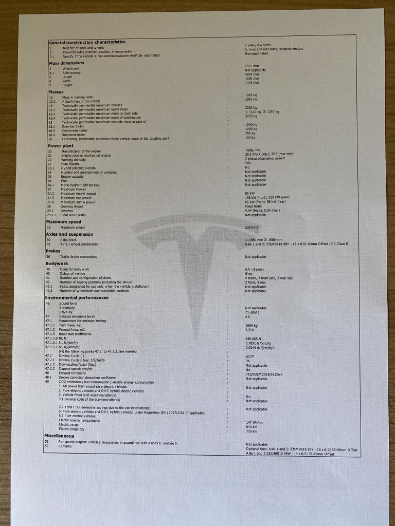

Som jag skrev igår, WLTP är sannolikt 640km om det är 82kwh-batteriet. Den praktiska storleksskillnaden mellan batterierna är 9%( ca 81 kWh mot 74.5) så nog kommer det göra skillnad i range.
I vissa länder verkar man sälja två versioner nu, LR med 580km och Maximum range där de anger 614km men fordonspapprena visar på WLTP 640km.
Jag har en P med 82Kwh-batteriet, och är rätt nöjd med den extra rangen. Skulle solklart vilja ha det i en LR också om jag köpte en. Det skulle inte vara någon kris att få ett mindre batteri, men kan man välja så...

Det handlar nog inte om det. Lär vara en slump.
Tesla har haft brist på batterier med den nya 2170L-cellen, dvs 82kwh-batteriet.
Man har endast levererat det med Performance initialt och sedan någon variant av SR tror jag. Bristen på det batteriet har kompenserats med att köpa in LG-batterier samt använda det äldre Panasonicbatteriet. LG-batteriet hade mindre battericeller än det gamla panasonicbatteriet.
Från 1/4 verkar det inte längre byggas några LR med LG-batteriet och det verkar som alla levereras med det nya 82kWh-batteriet. Detta beror mest sannolikt på att man kommit upp i tillräcklig produktionskapacitet på den nya 2170L-cellen.
Rent praktiskt räcker 82kWh-batteriet till en WLTP på 640km, och det verkar som att den faktiska WLTP-räckvidden på nya LR är just 640km. Däremot har folk klagat lite på att Tesla använder hela batterikapaciteten när de anger WLTP( vilket man ska/får göra). Det innebär att man måste köra bilen helt tom på batteriet och cirka 4% ytterligare efter att batterimätaren visar 0% för att kunna nå WLTP.
Det är aningen oklart men troligt att Tesla för första gången anger WLTP-rangen till batterimätaren säger 0% / 0km och att det resulterar i 614km. Kör man tills bilen stannar blir det motsvarande 640km, eller 10% mer range än LR med LG-batteriet.

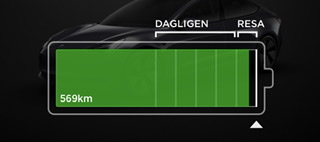

Jag fick min model 3 förra veckan. En long range och den ska enligt spec ha 614km range. Men,
både i appen och i bilen så visar grafiken (just nu) Max 569km.
Är det någon som kan förklara detta för mig, en förstagångsägare.

Det är inte WLTP som visas i bilen, utan Teslas egna beräkning som mer eller mindre motsvarar amerikanska EPA.

Ok!
Tack för det

Hittade denna sida som förklarar bra. https://alltomelbil.se/jamfor-elbilar/v ... -pa-elbil/

Men batteriet är väl inte fullt på bilden?
