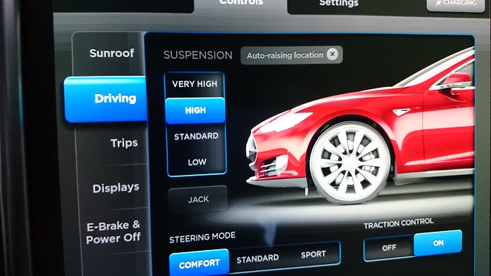

Du hann precis före Tibor, men jag postar ändå med bild.
Om du sänker bilen vid en "Auto-raising location", så "nollas" den platsen.
Ett annat sätt att nolla platsen är att radera den med krysset, se bild.
Så höj bilen ett lagom stycke innan garaget och låt bilen sänka sig automatiskt som den gör vid
en viss hastighet. Hittills har auto-raising funkat perfekt för mig.
