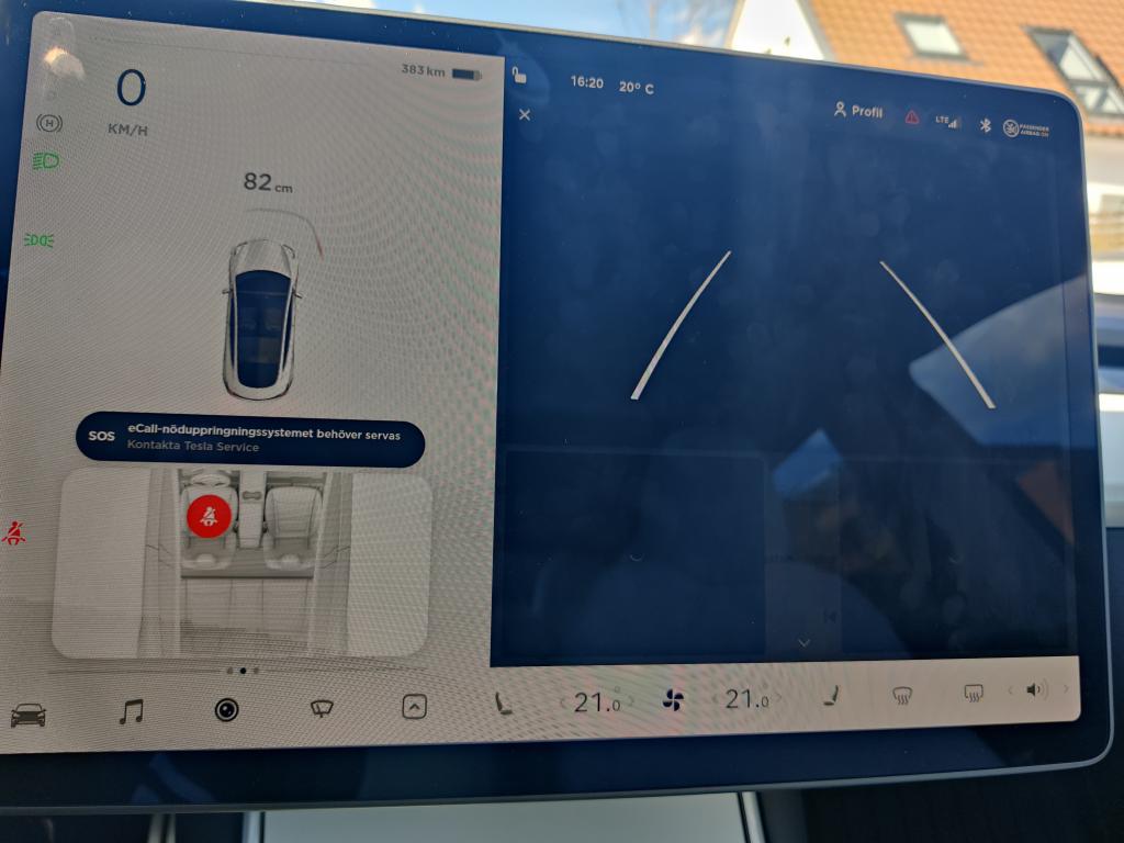

Hittar inget usb mer än två lösa i ett annat fack. Här finns även usb-port. Det är en 2020 M3.
Testat starta om. Någon som vet om bilen behöver tillgång till wifi även när den installerar programvaran. Inte bara laddar ner?
Så här ser det ut när backen läggs i. Står o snurrar bara.
Samt felmeddelandet.

Prova göra en "Power Off" från menyn vänta 4-8 min rör inget tills du hör ett "klonk från huvudkontaktorn" vänta någon minut till.
Tryck sedan på bromsen för att bilen ska starta upp igen.
Fungerar det inte efter det så är det service center som gäller.
Jag har för mig att firmware skickas över Wifi.(inte helt säker om det kan gå över LTE också)

Nu funkar den! Startade om och lite så innan och gick upp och lät den stå en stund. Nu när jag kom tillbaka så funkar allt och felmeddelandet är borta! Jippii! :D
