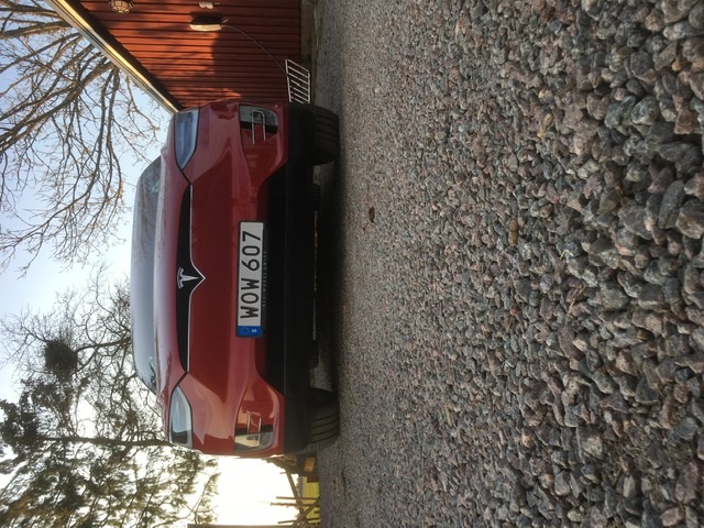

SC bytte höger luftdämpare, plus kompressor och fördelningsdosa.
Nu lutar bilen flera centimeter. På nya sidan är bilen flera centimeter högre än vänster.
Något som varit med om liknande?

Gick kalaset på dryga 23 tkr? Jag hade slagsida och skulle byta precis de delar du nämner (förutom att det var vänster istället för höger) hos Tesla men valde att byta själv. Bytte endast vänster luftdämpare bak och blev av med slagsidan. Är det slagsida efter besök hos Service Center så är det en GOGR... Gör Om, Gör Rätt.

35 papp.
Men har garantier kvar som tur är.
Hopp in med bilen igen då :?

Gjorde en omstart av bilen. Tog en sväng och pressade den rätt hårt. Tyckte det såg bättre ut (inte 100% bra) när jag hade åkt en sväng och den stod på asfalt.
Hemma ser det ut såhär:
Multicoat Red Model X P100D

Min hade lite mer slagsida. Det kan vara så att du har pyspunka någonstans så det kan vara intressant att se bilen på morgonen innan den startas, dvs innan kompressorn trycker i mer luft.

Ja din såg ju värre ut.
Men jag hoppas de verkligen kollat så att den inte läcker luft.
Däremot kan det vara så att de glömt/misslyckats med kalibreringen. Den måste höjdkalibreras så den vet när den är rak. Skulle kunna vara något så enkelt.
