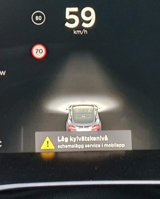

Fick felmeddelande i displayen i lördags "Låg kylvätskenivå, schemalägg service i mobilapp". :?
Bilen fungerar som vanligt, laddar, värme ok. Just kylning har jag dock svårt att avgöra denna tiden på året på temperaturen är under nollan men har superchargat 2 gånger och helt "normal" laddkurva för min 70D (2015, 18K mil).
Har bokat in service om ett par veckor men intresseant att veta om någon annan där ute råkat ut för detta och vilken åtgärd som krävdes för att fixa det, samt kostnad?

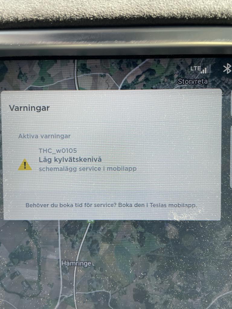

Hade "Vehicle coolant is low" för en månad sedan, men bara om bilen parkerades i backe.
Svängde förbi SC i Malmö för att höra hur allvarligt det var. De hade en tekniker som kunde kolla på det 20min senare, mot en halvtimmes felsökning så letades det efter läckage samt fyllde på kylvätska.
Nivån var precis på gränsen för sensorn, så det stämde bra med att den bara varnade i backe.
Kostnad: 843,75kr

De hitade inget läckage... men man kan ju tycka att någon stans har kylvätskan tagit vägen :-)
Har snart 11000 mil på samvetet, så det blir väl nytt besök igen vid 20000+ mil.

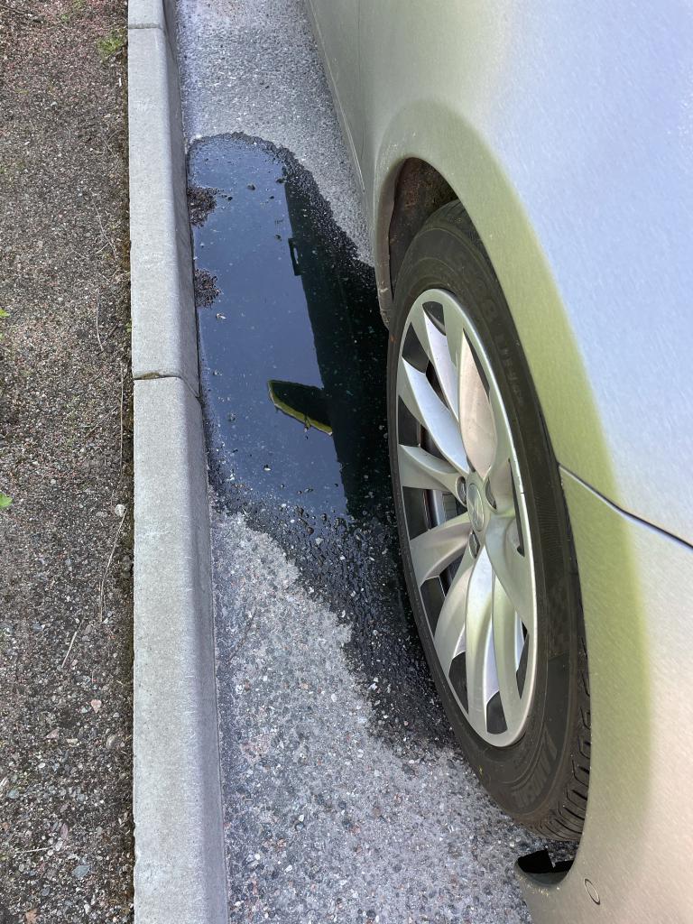

Fick detta problem igår. En stor pöl vid vä framhjul samt varning för låg kylvätskenivå.
Vad jag förstår så är bilen okörbar i detta tillstånd, men hur är det med laddning, går detta att göra?
Är det något mobilservice fixar eller blir det bärgare?
Garantin gick ut för ett halvår sedan, hmmm.

Skulle inte tro att det går att vare sig ladda eller köra! Stor pöl tyder på stor läcka och tomt kylsystem. :evil:
Knappast ett jobb för mobilservice heller är jag rädd, men du kan ju alltid fråga.
Så det blir nog bärgning till Tesla.
Beklagar mina trista besked; bitter erfarenhet talar. :x
Att det mer ser ut som höger sida är en bisak i sammanhanget ... 8-)

Det går att både ladda och köra kortare sträckor (<10 km men kan vara beroende av utetemperatur). Fick själv samma problem efter att mössen som flyttat in kände för en fyllefest...
Bilen kommer att varna om hög temp och sänka effekten tills det inte går att köra längre. Jag kom hem men kunde inte köra sista metern... Gick bra att köra senare men då körde jag upp på bärgare.

Det blev bärgning idag till Kanalvägen efter samtal med service.
Han sade att man inte skall köra bilen när den varnar för låg kylvatten nivå.
De har eskalerat problemet uppåt att det inte står varning för fortsatt färd i samband med meddelandet.
Får nu se när de får fram reservdel.
Priset på en fyrvägs ”coolant Valve 800:- för byte eller 2430:- för trevägs samt felsökning 3000:- maximalt plus moms.
