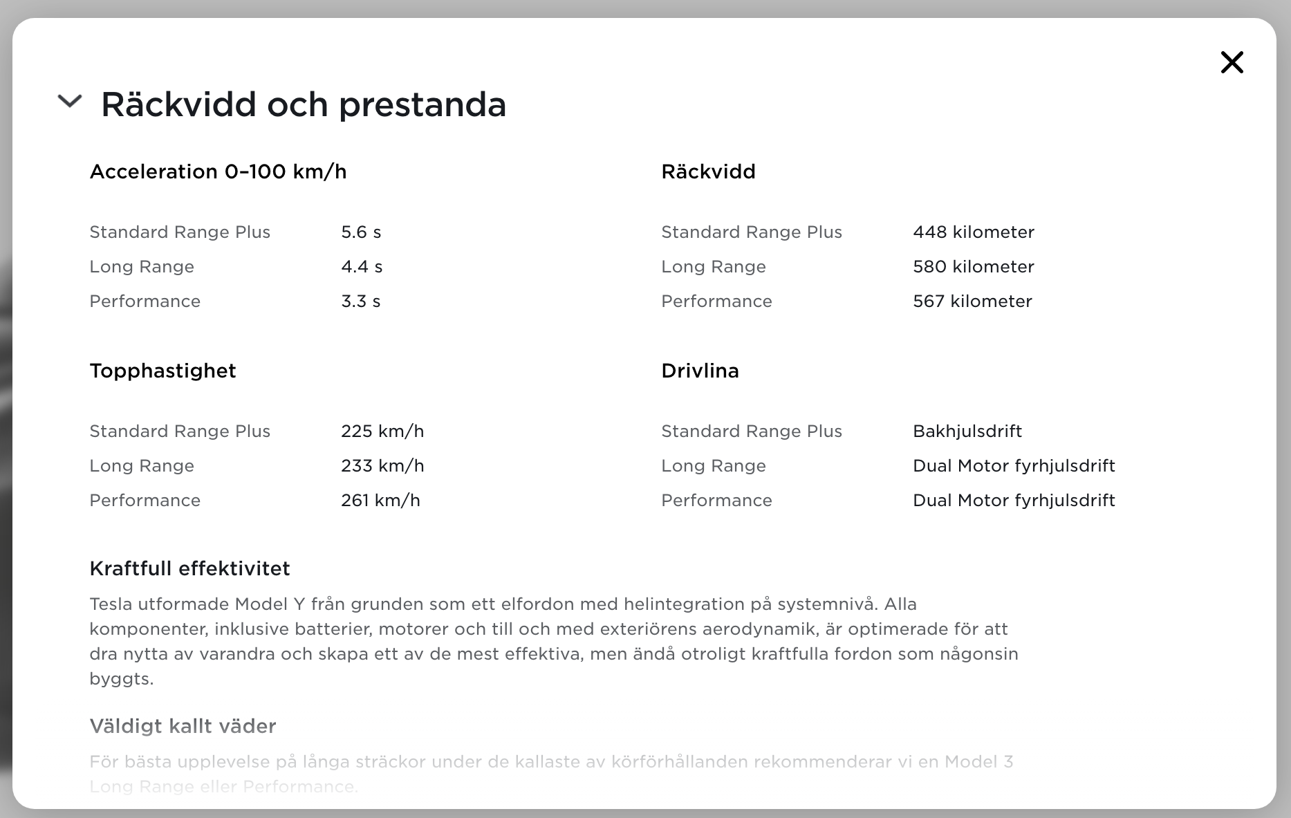

Marknadsförd räckvidd för 2021 Model 3 LR är 580 km ("WLTP"). Vid första laddnings slut (maximal laddning) rapporterar bilen 539 km räckvidd. Det motsvarar 93% av den marknadsförda. Och då har jag inte ens dragit ur sladden och åkt en meter ännu. Är det inte ganska orimligt att marknadsföra ett räckvidd som inte ens bilen vid första laddning tror på?

Bilen "marknadsförs" inte med 580 km räckvidd utan det är en siffra EU tvingar biltillverkarna att uppge.
Alla biltillverkare tvingas uppge WLTP räckvidd på sina bilar. WLTP räckvidd har inget med verkligheten att göra. Det är ett jämförelsetal som kan användas att jämföra olika elbilars räckvidd.
539 kilometern bilens instrumentpanel rapporterar är däremot en något mer verklighetsförankrat siffra. Den baserar Tesla på en fast förbrukningssiffra man faktiskt kan nå bara man kör lagom fort på sommaren med ägg under gaspedalen. Kör man för fort eller i kallare väderlek stämmer dock inte den siffran heller.
Vill man ha en bra räckviddsuppskattning ska man slå in destination i navigatorn. Då beräknas en räckvidd baserat på vägval, hastighet, temperatur etc. De brukar stämma bra.

Ja, verkligenheten är att enligt WLTP-testet uppnådde den 580 km. Man "marknadsför" 580 km räckvidd enligt WLTP helt enkelt.cederstock skrev:Ibland undrar man om vissa i Tesla-communityn har tappat verklighetsförankringen. Om det på Tesla hemsida klart och tydligt står att räckvidden är 580 km, är detta inte just marknadsföring av 580 km räckvidd? Att man (på vissa sidor) har en fotnot med förklaringen att siffran avser WLTP förändrar inte det faktum att man marknadsför just 580 km räckvidd. Oavsett om det är en jämförelsesiffra eller inte så bör den ju ha en förankringen i någon form av verklighet

Alla biltillverkare måste redovisa WLTP räckvidd enligt lag. WLTP är ett standardiserat körcykel som tyvärr har väldigt lite med verkligheten att göra. Skulle Tesla inte uppge WLTP räckvidd skulle de gå på dryga böter.
WLTP visar väldigt fel för alla elbilar främst pga låga genomsnittshastigheten. Kör du i 46km/h kan du faktiskt komma 58 mil med din Tesla Model 3 - men jag misstänker du brukar köra snabbare än så på motorväg.
För att ge en bättre uppskattning räknar Tesla därför med en högre förbrukning på sin instrumentpanel. På datablad tvingar EU tillverkare använda WLTP men i bilen behöver man inte det. Då kan, då FÅR Tesla göra en bättre räckviddsuppskattning.
Problemet är att många tror WLTP är några slags magiska siffror. Står det 30 mil WLTP räckvidd kommer elbilen alltid åka 300 000 meter och sedan tvärstanna med tomma batterier. I verkliga livet beror bilars räckvidd (inte enbart elbilars utan även avgasbilars) på väldigt många olika saker varav hastighet och temperatur är mest avgörande. Man KAN inte uppge ett enda räckviddsvärde.
WLTP ska användas som jämförelsetal. En elbil med 30 mils WLTP räckvidd kommer komma längre än en med 20 mils. Det är egentligen det ENDA man kan använda WLTP räckvidd siffran till. Resten är bara uppskattningar.
Tesla är inte enda tillverkaren som har det så, det är inte "Tesla fanboyism" att påpeka WLTP räckviddsvärdets problem. ALLA elbilar är "drabbade" på samma sätt.

Javisst! Det är marknadsföring av WLTP eftersom det är lag på det i EU. Bilar måste testas/certifieras enligt WLTP-körcykeln. Man är skyldig att ange förbrukningen enligt WLTP.cederstock skrev:Ibland undrar man om vissa i Tesla-communityn har tappat verklighetsförankringen. Om det på Tesla hemsida klart och tydligt står att räckvidden är 580 km, är detta inte just marknadsföring av 580 km räckvidd? Att man (på vissa sidor) har en fotnot med förklaringen att siffran avser WLTP förändrar inte det faktum att man marknadsför just 580 km räckvidd. Oavsett om det är en jämförelsesiffra eller inte så bör den ju ha en förankringen i någon form av verklighet
Tidigare användes NECD vilken var extremt optimistisk. WLTP är bättre men inte riktigt rimlig. I praktiken kan man bara använda WLTP för att jämföra olika bilars förbrukning eller räckvidd. Som Flurry sa, genomsnittsfarten är 46.5km/h och testen genomförs i en sån temperatur att man inte har värme eller AC på.
Stänger du av AC/värmesystem och kör 46km/h kommer du sannolikt att kunna köra enligt WLTP-räckvidden om det är +15 grader ute.
Tyvärr saluför EU WLTP som om den faktiskt skulle motsvara verkligheten. Men det gör den inte och WLTP är snarast att se som ett jämförelsevärde mellan olika fordon.
Tesla använder sig av rangen de får fram i USA's motsvarighet till WLTP, EPA, för det som presenteras på skärmen. EPA är mer verklighetanpassad än WLTP men fortfarande måste man köra väldigt försiktigt, och man måste köra tills bilen stannar(dvs fortsätta köra efter att batteriindikatorn visar 0%) eftersom EPA räknar med hela batteriets kapacitet inklusive buffer.
539km är ett bra värde. Batteriet "ska vara 74.5kWh", och konstanten som tesla använder är 137.2Wh/km, 74500/137.2 = 543km.

Den initiala frågeställningen var en reflektion över att det som marknadsförs på Teslas försäljningssidor, där jag hämtar information som potentiell kund inför ett köp, inte ens stämmer med det som sedan står i displayen.
Det verkar stå utom tvivel för många av er att vare sig denna siffra är korrekt eller det som står i displayen. Det gör ju bara saken ännu värre. Om jag har x mil att fara varje dag så behöver jag ju veta om jag klarar detta eller inte med den bil jag köper? Givetvis måste vissa antaganden göras, såsom hastighet och alla andra faktorer som påverkar. Men det kan väl inte vara svårt för tillverkaren att specificera och sedan ge en siffra som har bäring i verkligheten och som man kan ta hänsyn till inför ett köp? Det har ju fungerat rätt hyfsat för fossilbilar i decennier. Betydelsen av verklighetstrogna siffror ökar ju dock markant när vi talar om en elbil med dess begränsade laddnät, tid för laddning osv.
När jag försöker läsa in mig på WLTP ser jag att syftet just var att göra det mer verklighetstroget, men så verkar det ju inte vara. När jag sökte på WLTP fick jag upp marknadsföringen hos Renault, den är i alla fall lite mer informativ, här kan man bl.a. läsa att WLTP är 393 km men vid ”verklig körning” 375 km.
”Maximal uppnådd räckvidd under WLTP körcykeln (blandad körning) för ZOE Go-versionen med 15-tumsfälgar. WLTP (Worldwide Harmonized Light vehicles Test Procedure). Räckvidd vid verklig körning: 375 km sommartid / 240 km vintertid. Räckvidden påverkas bl a av väder, körstil, hastighet m.m..”
Om både WLTP är fel och det som visas i displayen är fel, var skall man få en verklighetsbaserad siffra ifrån? Eller förväntas man gissa sig fram?
Skall elbilar hamna i samma undermåliga marknadsföringssituation som bredband, dvs ”upp till x km”, allt upp till x km är acceptabelt?
