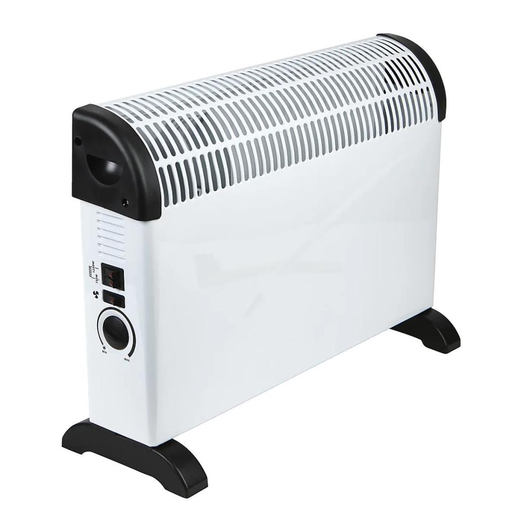

Med det sagt, ställer du ned laddningen till 8-10A så är det inte farligare att ladda Teslan än att värma rummet med den här (snarare tvärtom):
Re: Köpråd nybörjare
Det beror på. De flesta elelement är termostatstyrda och går sällan konstant hela tiden (till skillnad från en bil som laddar konstant i timtals).
Men visst fungerar det. Om man ställer ner till lägre lägre effekt. Och man har nya fräscha kablar och nya fräscha uttag.
Så bra nödlösning att kunna ta till, men inget som jag skulle rekommendera som permanent förstahandslösning.
Dessutom är 1-fas 16A rätt segt, så att sänka till ytterligare lägre effekt (på 1-fas) är ju ingen höjdare enligt mig om man kör en riktig BEV med en rejäl batteribank.
Kör man en hybrid så kan det funka (även om de flesta väljer ett riktigt Typ2-uttag hemma även för hybrider).
