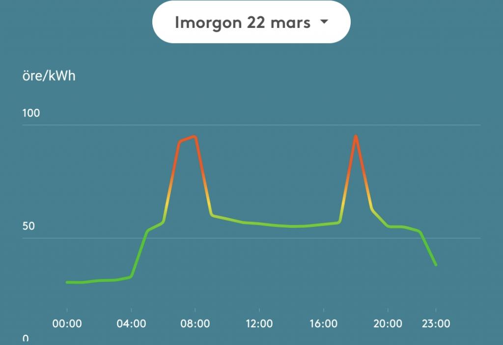

Normalt ser ju profilen på elpriset ut så här:
Då vill du ju sälja överskottet och köpa tillbaka på natten.
Inte förän staten tar bort bidraget på 60öre som kompenserar för köp/sälj momsen så blir ditt problem aktuellt.

Du har säkert rätt. Men[JM] skrev:Normalt ser ju profilen på elpriset ut så här: Då vill du ju sälja överskottet och köpa tillbaka på natten.
1) Jag får aldrig lika bra betalt ens efter skattereduktion för min sålda el som jag måste betala för köpt el vid samma tidpunkt när hänsyn tas till överföringskostnaderna, eller hur?
2) är inte prisvariationerna mellan natt och dag lägre på sommaren vilket är när jag överproducerar?
En möjlig utkomst av det är att jag drar in lika mycket stålars på den sålda elen som den jag köper för att ladda på natten. Fast då utan att jag lagt ner tid eller pengar på hemautomation. Och då kan jag lika gärna göra på det viset.
En annan möjlighet är att jag går lite back jämfört med att ha en hemautomation på plats, i varje fall om man inte räknar med investeringskostnaden för hemautomationen..... :-/
Men det ska nog kosta välidgt nära noll för att bära sig rent ekonomiskt. Trist.
