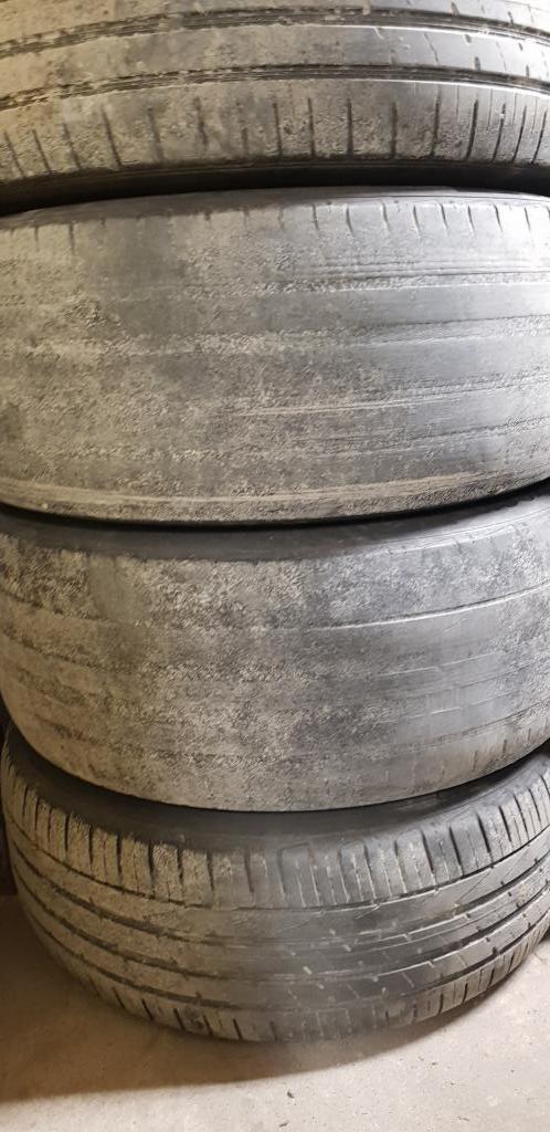

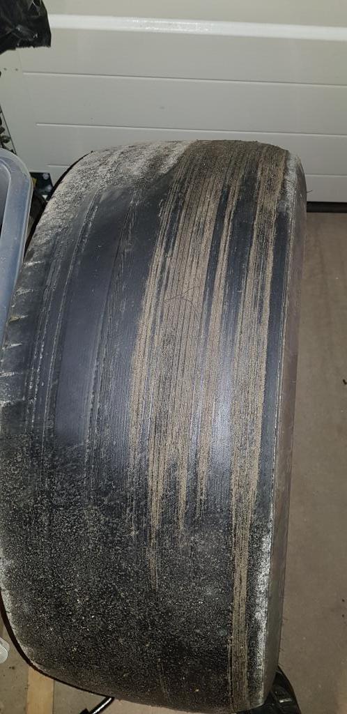

Mina har rullat strax under 2000 och se bilden :-(
Det är bakdäcken som är slicks och jag som kör i Chill och i ständig low.

Ser ju inte direkt snedslitet ut? Kanske lite lite men de där hade varit slut oavsett.
Om du tycker de borde hålla längre skaffa mindre sportiga däck eller gasa mindre. Bild
Nja, det har varit upp förut och det kan visst bli sådär av extremt mycket toe-ut.

På dom där fyra däcken ser ju två av dem blankslitna ut, inte så att ena sidan på dom har massa mönster kvar.
På den separata bilden med bara ett däck där corden syns på ena sidan kan man ana att det slitits lite lite mer just där. Men det finns fortfarande inget mönster kvar på andra sidan,
så jättesnett är det inte.
Kör man på ”normal” skulle det nog bli helt jämnt slitet skulle jag gissa.

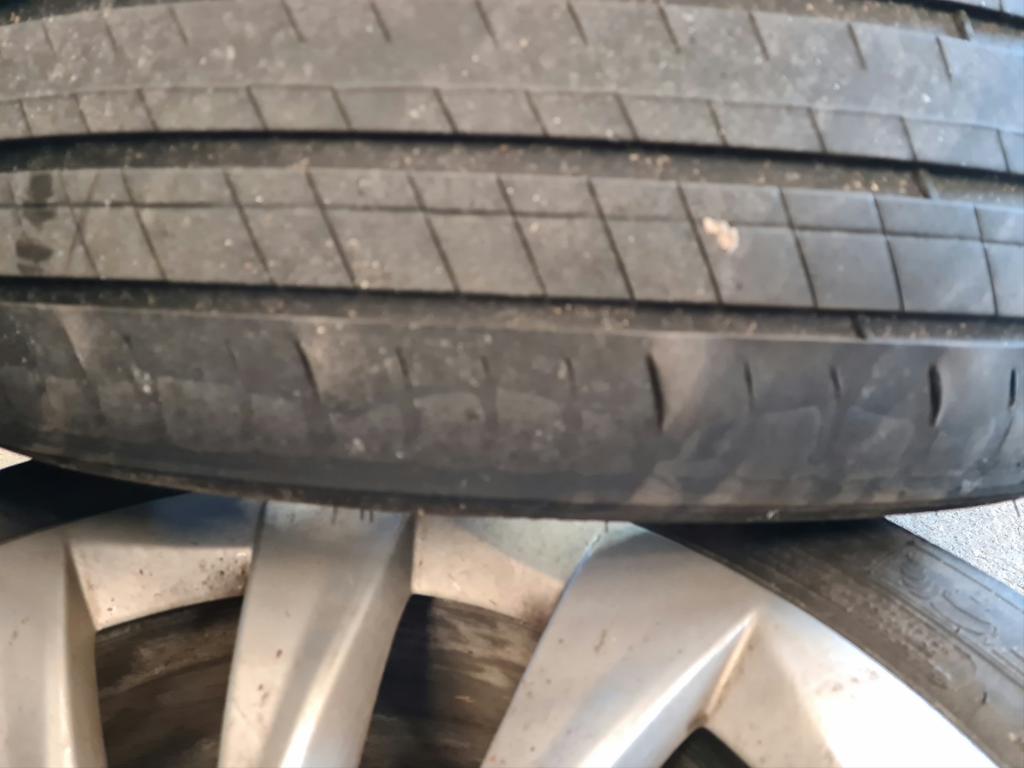

Mina bakdäck var så här slitna efter en säsong och ca 1500 mil. Har bara kört i normal. Tesla tycker att det beror på hjulinställningen som man bör justera varje år. Tror inte de är intresserade av att ersätta några däck, men vi får väl se.
