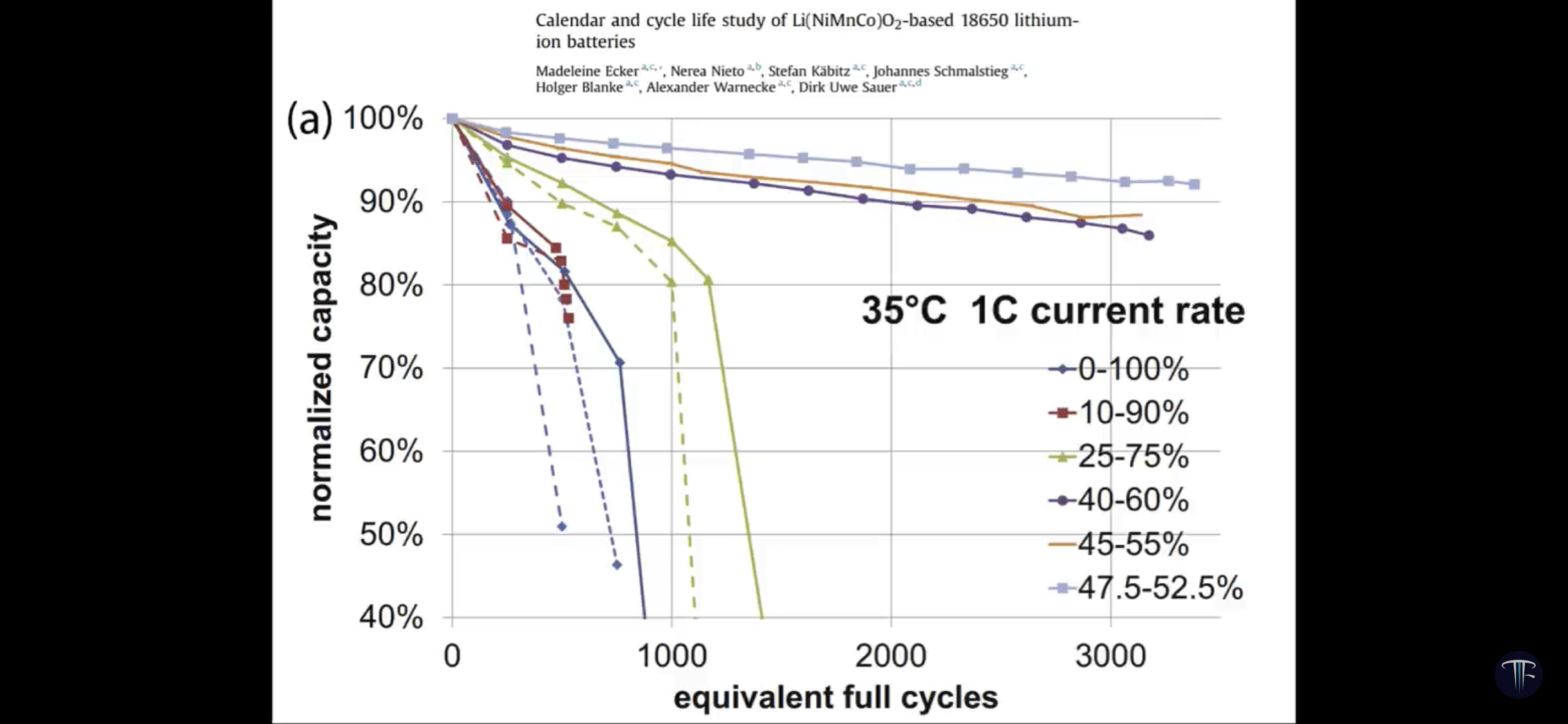

Man säger rent generellt att cellen tål dubbelt så många laddcykler om man bara laddar till 90% istället för 100%.
Såklart man ladda till 100% om man behöver(vilket inte torde vara så ofta), men man bör nog undvika att låta den stå laddad till 100%. Ju kortare tid, desto mindre dåligt.
En cykel räknas i detta sammanhang som batteriets fulla kapacitet. Dvs, laddar man 25% varje gång tar det fyra laddningar innan man nått en cykel. Dubblar man antalet cykler för att man är rädd om batteriet får man ut dubbel så mycket mil ur batteriet innan det är slut. (Med det sage, det lär ändå hålla längre än bilen)

Som sagt, med de enklaste reglerna Tesla använder sig av kommer det nog oavsett hålla väldigt länge.Merlin skrev:Frågan är vilket upplägg som är bäst för batteriet i det långa loppet. Har tänkt att behålla bilen i många år och många mil...
Lithiumbatterier:
-Tycker inte om hög laddningsnivå.
-Tycker inte om jättelåg laddningsnivå.
-Tycker inte om hög temperatur.
-Tycker inte om stora cykler.
-Tycker inte om stora urladdningsströmmar när de börjar vara under 20% laddade.
-Tycker inte om stora urladdningsströmmar när de är kalla.
-Tycker absolut inte om kombinationen av de två ovan, låg SOC+kalla och hög ström.
-De gillar att bara ha cirka 50-60% SOC när de vilar.
-De gillar att det är svalt när de vilar.
-De gillar små cykler gärna med mitten kring 50-60%.

Läst lite artiklar nu som hävdar att 30-40% SOC är bäst vid förvaring och 0-10 grader celsius.

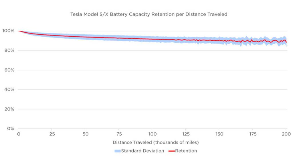

Jag har inte brytt mig nämnvärt att följa alla (ibland motsägelsefulla) råd.
Normalt laddar jag till 80 eller 90 % och inför långresa 100 %. Jag har efter 9300 mil i min Model 3 en batteridegradering på 8 % enligt Tronity. Alltså inget jag alls märker i vardagen. Laddar 80 % AC och 20 % DC.
Så istället för att oroa mig över fyra förlorade mil i räckvidd efter 9300 mils körning fokuserar jag på att konstatera att den fortfarande levererar långt över våra normala behov och nöjer mig med det.

Därför får man lov att uporepa mantrat i alla inlägg: följer man Teslas enkla råd håller batteriet ändå längre än bilen.
Det kan äbdå vara på sin plats att diskutera, ifall man skulle vara mite extra intresserad(som jag) eller lite orolig för batterilivslängd.
Alla data som finns pekar ju på att det är en non issue. ( men man kan fortfarande påverka sin degradering).

Det beror såklart på hur man annars hade använt bilen och hur långt man är beredd att gå för att spara på batteriets degradering.McFace skrev:Edit: Måste rätta mig själv här. Potentiellt är användarbeteende upp till 50-60% av degraderingen. Huruvida det i praktiken är det är för mig oklart.
Det går nog räkna till sig att man kan få degraderingen att bli kanske endast 30% av normalbilisten. Om det är värt besväret är tveksamt. Speciellt eftersom Teslas få väldigt enkla batteriråd mest troligt får batteriet att överleva bilen.
Skulle man alltid ladda till 90% istället alltid 100% har man halverat degraderingen. Det är det Tesla säger och det räcker nog för att batteriet ska må rätt bra.

Den här bilden säger litegrann om cykler och livslängd:
Notera att det handlar om ekvavilenta fulla cykler, dvs omräknat till att en cykel är från 100% till noll.
Temperaturen är högre än vi har vid bilkörning och 1C är mycket högre ström än under kör ingen normalt. Vi har sannolikt bättre data mht temp och normalt betydlgt lägre strömmar vid både laddning(utom vid snabbladdn) och körning.
75-25% ger cirka 1200 cykler till 80 %, med ett snitt på 90% lagringsförmåga.
Batteriet torde räcka 43000 mil om praktisk range är 40mil.
Med 60-40% räcker det bedömt fler än 4000 cykler, med ett snitt på 90% ger det 144000 mil.
Slutsatsen är att om vi har möjlighet och ids ladda två ggr istället för en ( tex även på jobbet)så att depth of discharge halveras, kommer batteriet må bättre och leva ännu längre.
Små cykler = långt liv.Notera att det handlar om ekvavilenta fulla cykler, dvs omräknat till att en cykel är från 100% till noll.

Re: Laddning daglig körning
Intressant!AAKEE skrev:Den här bilden säger litegrann om cykler och livslängd:
Klart större skillnad i batterilivslängd beroende på laddmönster/laddcykler, än vad jag faktiskt kunde föreställa mig. Detta är ju massiva skillnader!

Blir ett aningen långt inlägg, känner jag redanmartinot skrev:Klart större skillnad i batterilivslängd beroende på laddmönster/laddcykler, än vad jag faktiskt kunde föreställa mig. Detta är ju massiva skillnader!
Som jag skrev, i testet ovan hölls batteriet i en högre temperatur än vi generellt har i våra Teslor som har bra system för att hålla batteriet i rätt temp för att det ska må bra. Strömstyrka på laddning och användning har en ganska stor påverkan. I testet ovan var strömstyrkan 1C, dvs man laddar från helt tomt till helt fullt på en timme och man kör slut strömmen på en timme. I våra teslor är en normal cykel laddning med cirka 0.1C och urladdning på kring 0.25C. Detta är en stor skillnad till våra batteriets fördel, och vi kan absolut räkna med att batteriet håller så länge det behöver. Att användningen påverkar ser jag väldigt tydligt på barnens mobiler. Min och frugans mobilers batterier klarar sig med råge så lönge vi har telefonerna, medan barnens bara håller ett år eller två. Tyvärr överbevisat även när de får en ny iphone med nytt originalbatteri. Barnen kör slut på batteriet från fullt till tomt i ett sträck( 1-2timmar) och sedan fortsätter de använda telefonen medan den laddar. Hög ström, hög temperatur.

Här är Teslas officiella statistik i en bild över räckvidd vs körd sträcka: (Det finns andra datakällor som visar samma sak, man kan söka på tex ”tesla model s battery survey” om man ibte litar på Teslas data)
Att ta till sig hälsosamma laddningsvanor kan också bidra till att förbättra räckvidden.
- Upprätthåll en regelbunden, daglig laddningsrutin med hjälp av en lågspänningsladdare. Det är bäst att förlita sig på högspänningsladdning (dvs. Supercharging) endast vid behov.
- Låt inte batteriet laddas över 90% eller tömmas under 20% när det är möjligt.
-Ställ in den regenerativa bromsningen på ”Standard” för att maximera den energi man får tillbaka när man bromsar ner.
-Förvara din Tesla någonstans med varmare temperaturer, om möjligt.
Bilarna med de längsta milen är Model S (kanske någon X) vilka har ett annat batteri. Det är möjligt att Model 3’s batteri inte kommer hålla lika länge, vi vet inte riktigt än. Vi har dock data på att en genomsnittlig Model S -ägare inte behöver fundera alls. Vi kan nog gissa att den genomsnittlige Model S-ägaren i världen inte brytt sig så mycket om batteriet men det fungerar fantastiskt bra ändå.
Den bilden är inte specifikt vald för att handla om en specifik batterityp utan skall bara visa principen. Jag valde bara en som är tydlig. Det finns massor med undersökningar och data, alla säger mer eller mindre samma sak. Batteritypen spelar såklart roll, men grundprinciperna torde gälla alla batterier med liknande teknologi.Off Grid Byggaren skrev:Finns det något motsvarande diagram för Audi e-tron 55 med LG chem Lithium-ion pouch celler?
