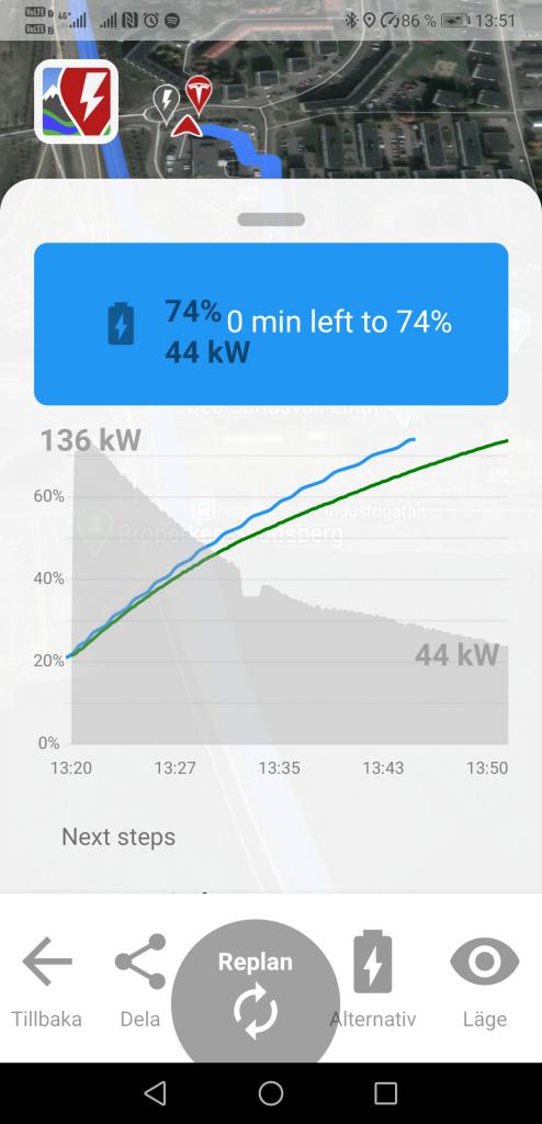

Re: Senaste "icke-nerfade" supercharger version 2020.48.37
Tack för rapport Nicklas.Nicklas skrev:Model X 2017
100 kWh
2021.4.6
136kW
Har du tidigare sett styrypta laddeffekter med 100kWh batteriet?
Trodde inte så var fallet. I så fall, vad hade du för ungeförliga effekter?
Förra året var vi aldrig över 104kW, och i praktiken aldrig över 100kW... Det är mycket roligt att se bra hastigheter igen...macksie skrev:Tack för rapport Nicklas.Nicklas skrev:Model X 2017
100 kWh
2021.4.6
136kW
De första åren hade vi 118kW som max... Nu är det ännu bättre än så

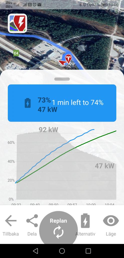

Är du säker på att batteriet är varmt? Om jag har 20% laddningsnivå så laddar jag runt 100 kW trots att min är strypt (P85+ 16500 mil). Hur länge hade du kört innan laddning?Kriper skrev:P85D som inte laddar snabbare efter senaste uppdateringen. Vi med 85kW batterier får nog se oss i stjärnorna efter högre laddhastigheter vid SuC.
Om de 40 minuter som uppges visar sig efter en stund i verklig tid innebära 60-70 minuter.

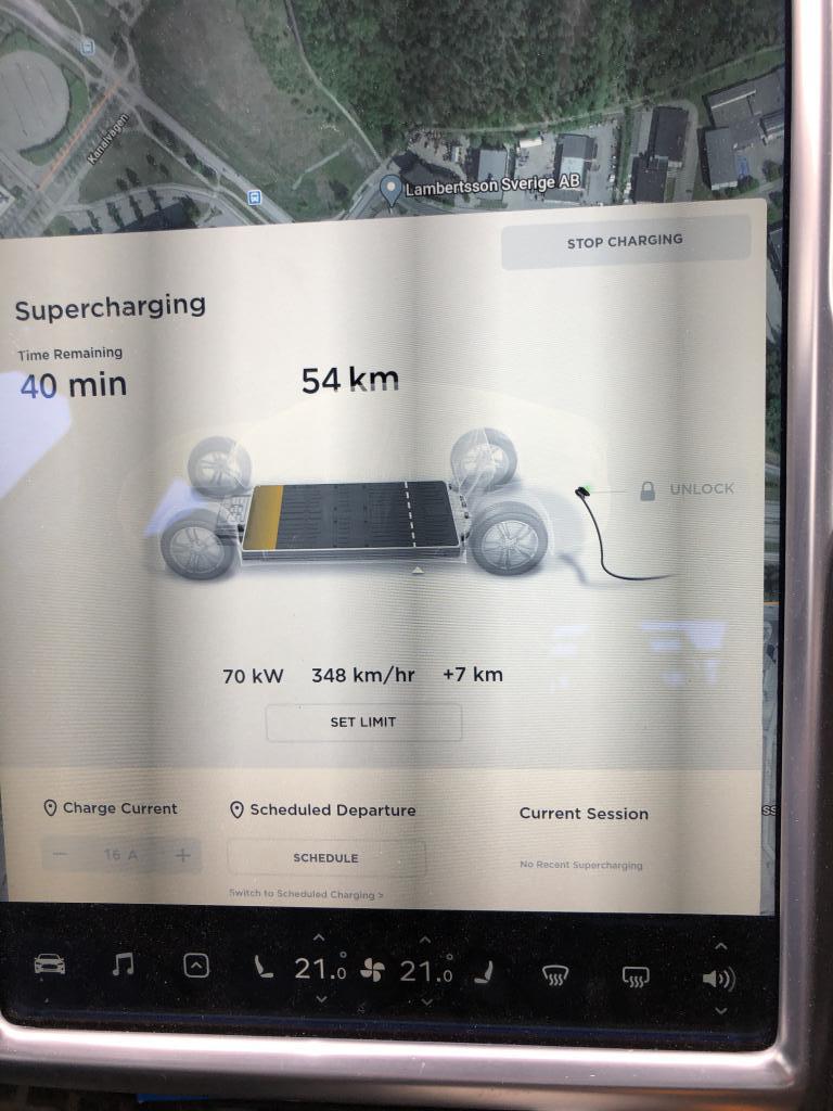

Re: Senaste "icke-nerfade" supercharger version 2021.4.6
Jag hade navigationen inställd på SuC och körde 64 km innan jag laddade.Richardk skrev:Är du säker på att batteriet är varmt? Om jag har 20% laddningsnivå så laddar jag runt 100 kW trots att min är strypt (P85+ 16500 mil). Hur länge hade du kört innan laddning?Kriper skrev:P85D som inte laddar snabbare efter senaste uppdateringen. Vi med 85kW batterier får nog se oss i stjärnorna efter högre laddhastigheter vid SuC.

Hur kallt var det ute? Lugn körning?Kriper skrev:Jag hade navigationen inställd på SuC och körde 64 km innan jag laddade.Richardk skrev:Är du säker på att batteriet är varmt? Om jag har 20% laddningsnivå så laddar jag runt 100 kW trots att min är strypt (P85+ 16500 mil). Hur länge hade du kört innan laddning?Kriper skrev:P85D som inte laddar snabbare efter senaste uppdateringen. Vi med 85kW batterier får nog se oss i stjärnorna efter högre laddhastigheter vid SuC.
Jag är inte övertygad om att batteriet var full-varmt. Nu på vintern tar det lång tid innan det är full-varmt. Dock tror jag inte du hade laddat mer än i 100 kW med varmt batteri. Jag tror fortfarande din bil är begränsad mjukvarumässigt.
Jag har två mil till närmsta supercharger. Även om jag lägger in laddaren i navin och pressar på ordentligt så får jag aldrig upp tempen i batteriet på vintern. För att vara säker så tror jag det behövs 10 mil minst och lägga in bilen i navin. Bäst är om man pressar på ordentligt i 170 km/h, då märker man att batteriet är varmt.

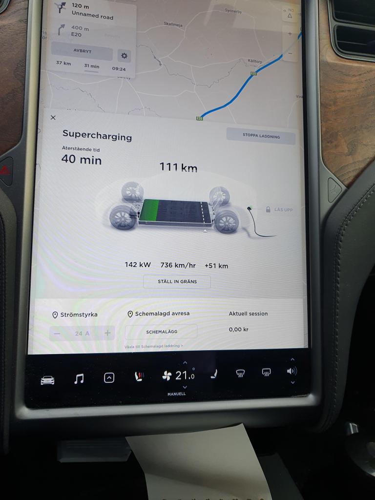

Löddeköpinge - Götene nu på morgonen:
Model S 2019
100 kWh
7000 mil
2021.4.6
142kW
Model S 2019
100 kWh
7000 mil
2021.4.6
142kW

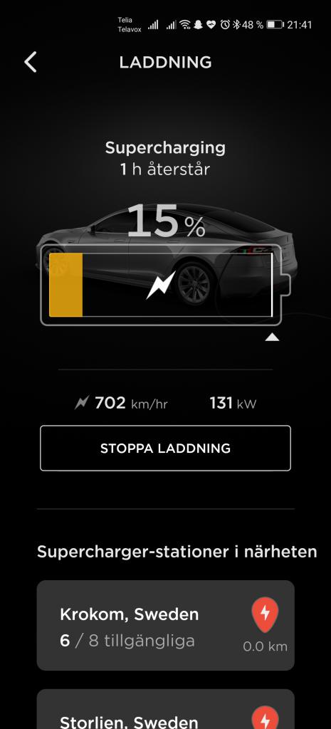

Nej tror inte det men skiljer massor i hastighet under liknande förhållande. Nu I Falkenbergberg och får "bara" 121 kW med en 25 mils körning.
Hmpf bara 121 kW......leiflodde skrev:Nej tror inte det men skiljer massor i hastighet under liknande förhållande. Nu I Falkenbergberg och får "bara" 121 kW med en 25 mils körning.

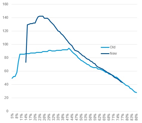

Re: Senaste icke-nerfade supercharger ver 2021.4.6, Se 1:a p
Model S 90D i trafik 2015-10, 35000 mil, mestadels som taxi. Misstänker mycket DC-laddning.
Efter uppgradering till 2020.48.37.1 gick maxhastighet på SuC från 92 kW till 111 kW (bara testat en gång, ej supervarm, så kanske kanske ännu högre!).
Laddkurva före: https://snapshot.raintank.io/dashboard/ ... vM?orgId=2
Laddkurva efter: https://snapshot.raintank.io/dashboard/ ... tH?orgId=2
Ska just sälja den (viewtopic.php?f=21&t=24346), så kul att den precis blev bättre!
