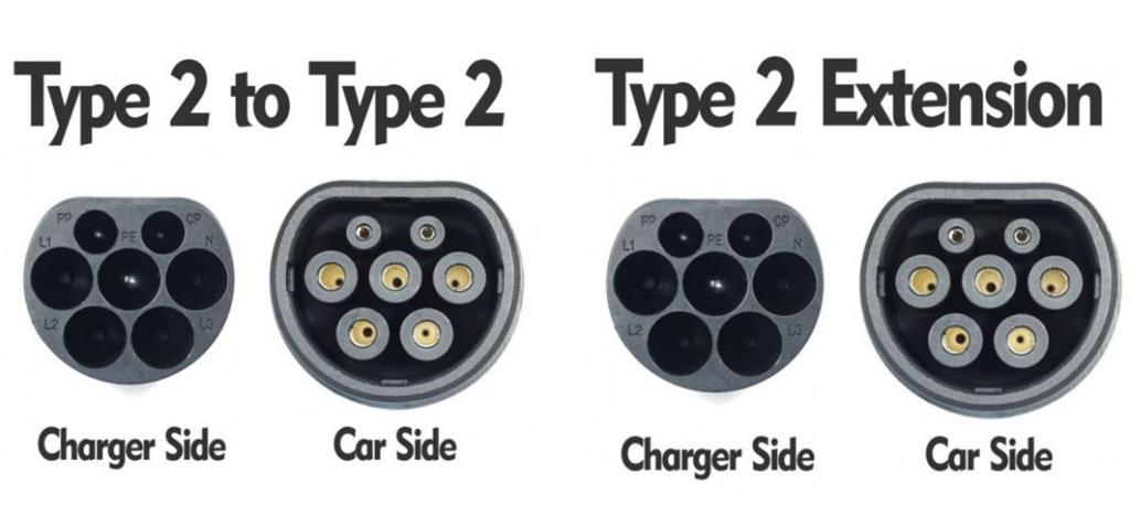

Behöver en förlängningssladd till tesla laddboxen för att ladda en tvåfas e-golf. Typ en sådan här kabel:
https://evcables.co.uk/index.php/for-ty ... nsion.html
Någon som har erfarenhet om sådan fungerar?
Någon som vet någon svensk försäljare eller eu land som säljer sådan för det blir väl tull, moms, avgift från uk.
När jag väljer e-golf på hemsidan så kommer bara enfas alternativ upp, har mailat och frågat varför. Tvåfas 16A laddare som e-golfen har är rätt unikt (mb eqc också?)
Att koppla teslaladdaren direkt till golfen funkar ua och man kan styra laddstyrka från vw appen 8-)

Det är ovanligt, om det ens finns(?) typ2 förlängningskabel som faktiskt fungerar. Att den fysiskt passar är en sak, men en vanlig kabel kommer ej fungera pga att motståndet blir fel.
Sedan att du har svårt att hitta alternativ med mer än 1-fas på en UK hemsida är inte så konstigt. Dom är udda på sin ö och har väldigt sällan trefas i hushållen så enfasladdning 32A är normen där.

såga av 14mm på hanen så funkar det
Vad är det som händer då? Charger side kontakten går längre in och kontrollstiften får kontakt tidigare? Låsfunktionen försvinner, du kan dra ut den med full last, det låter riskabelt?
På bilden hos leverantören ser de lika ut, kan de ha gjort något inuti kontakerna istället?

Har nu fått hem kabeln jag länkade till i första inlägget.
Det funkar perfekt med tesla laddboxen och e-golfen(2fas)
Blev ingen tull och moms heller :!:
