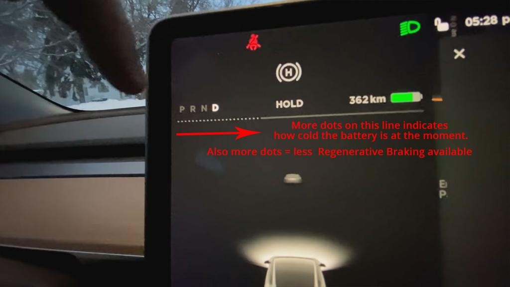

Ha koll på skärmen så ser du hur mycket regn du har tillgängligt speciellt på vintern, ju fler prickar desto mindre regn.
