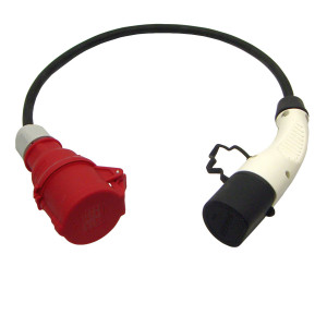

Jo det går visst!
Det finns en typ av tämligen obskyr adapter som omvandlar typ 2 till vanlig trefashandske, jag har en själv. Går att köpa t.ex. här:
https://www.laadkabelfabriek.nl/product ... aar-cee-5/
Vill man verkligen utmana ödet så köper man en variant med kortare "non locking" Type 2-kontakt, då går det att använda adapterm+UMC som en förlängare till Type 2-laddare med fast sladd (gissa vilken variant jag har?).

Det är dock inget jag skulle rekommendera och kabeln kostar ju lika mycket som en vanlig och säkrare Typ2-kabel. Tror även att försäkringsbolag kan ha lite åsikter om det när de väl lär sig lite mer om elbilar. Med det sagt så är risken dock inte särskilt stor. Största faran är väl ifall någon får för sig att dra ut adaptern under pågående laddning.fth skrev:Jo det går visst!![]()
Vill man verkligen utmana ödet så köper man en variant med kortare "non locking" Type 2-kontakt, då går det att använda adapterm+UMC som en förlängare till Type 2-laddare med fast sladd (gissa vilken variant jag har?).![]()
