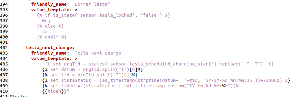

Om vi ändå pratar sensorer...
Om man lägger upp en sensor för at visa nästa schemalagda laddning så visars tiden i UTC (åtminstone för mig).
Nån som är duktig och vet hur man justera/kompenserar tid ifrån en sensor t.ex. via en template?

Klurade lite, fick detta att fungera. Kanske finns någon smidigare lösning?
Tar tiden den fick från teslamate och lägger på 1 timme. (3600 sekunder)

Tusen tack.
Får dock problem med raden
Kod: Markera allt
{% set orgTid = states('sensor.tesla_latest_update')|replace(".","T")  %}
Där den klagar på "could not find expected ':'"
Får kika vidare sen.

Jo, det är jag med på.
Har ändrat i min konf men var lat och klippte in din rad direkt från ditt tidigare svar här så raden i min konf innehåller nog namnet på korrekt sensor.
Detta verkar mer vara nåt syntaxfel

Skumt, koden är exakt kopierad från min .yaml fil.
stämmer alla mellanslag och så, den är väldigt grinig på det.
Kör med senaste 2021.01.5 av home assistant.

Ja, verkligen skumt.
Måste kolla igen men hittar inget uppenbart :cry:
Kolla om du byter till singel kaninöron

Testade redan men tyvärr ingen lycka.
Kollar på den i text editorn och det är som att den också tycker det är nåt skumt, notera de svarta "hakarna" fr.om andra raden i kodblocket.
Har inte det på nåt annat ställe i konfen, jämför med blocket ovanför t.ex.
Bortse förresten från dubbelfnuttarna i början på första raden och sist på sista raden, de har ingen skillnad för problemet, de är bara där tillfälligt.
du har ett " innan {% på första raden
de %} kan du få bort med ett mellanslag innan
jo det där " skall inte vara där, det var ett test men det har ingen betydelse för felet.

Svårt att hjälpa när man inte ser koden.
ligger det som en sensor template?
detta finns inte heller med i koden du klistrade in
Körde in koden i en helt ny installation av hassio, fick inga larm. Klistrade in den direkt från denna tråd.

Jäkligt skumt.
Den ligger som en post bland ett helt gäng andra template sensorer, alltså under en platform template "rubrik".
