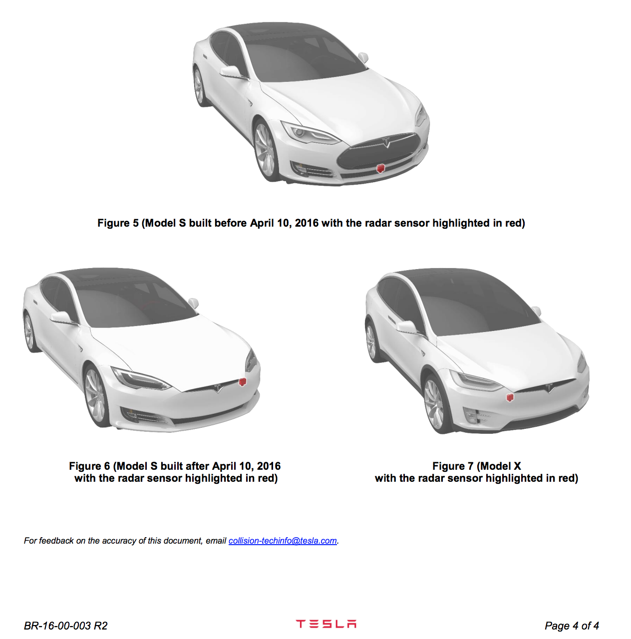

Efter många mil på vägarna i snörök och isbildning som får bilen att se ut som någon farkost från stjärnornas krig så har jag upptäckt att bilen har en återkommande tendens att klaga på minskad sikt för radar fram vilket stänger av FSD samt farthållare.
Man behöver dock inte tvätta hela fronten vid varje stopp. På min bil räcker det med att göra rent ytan där radarn sitter för att behålla farthållaren.
Bilden är några år gammal men att hålla rent där i mungipan funkar perfekt på min bil Model S Performance 2021.

Då var det enklare på mina Volvo, de har en stor "böld" i fronten där radarn sitter. Can't miss it. :lol:
