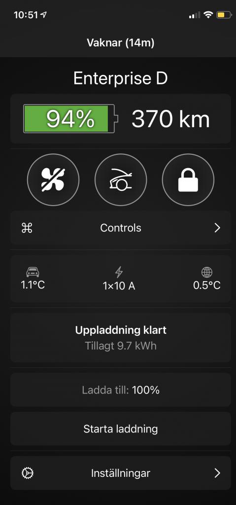

Du pratar ju om räckvidden.. om du istället slår över till % (energi), visar den 100% då när det är färdiglagat? Flera har rapporterar att sen slutat ladda runt 80% innan kalibrering (står säkert i de trådarna som redan är länkade).

Jag hade 330 km vid 90% när bilen var ny nu med något obalanserade batterier (antar jag) har jag 319 km.

Hej, har hämtat ut motsvarande bil för 3v sen. Räckviddsindikeringen hoppade lite i höga 300 vid fulladdat först, men insåg snabbt att det där är en uppskattning och att BMSen behöver kalibreras. (Är inte heller på 400+ än)
Har ställt om till energi, dvs %, som är tillförlitligt vid resor.

Efter några kortare körningar och laddningar visar den nu 414km. Känns som batterierna behöver några laddningar för att få full kapacitet. Antar att kapaciten fortsätter öka upp till utlovade 440km med några till laddningar.

Capde skrev:
Raketen7575 skrev:
Den verkliga räckvidden är ju kortare såklart.
414km visades vid batterisymbolen där man kan välja mellan % eller sträcka
414 km på displayen är nog ändå väldigt bra.
Jag hade 361km i min förra SR+ från 2019.
Kommer inte ihåg vad den låg på när den var ny dock, kollade nog aldrig det...
386 km på 2019 sr+ 240 Miles .
NEO
Inlägg: 2832
Ort: Mälardalen
Re: NY M3 SR+ laddar bara till 290km?!
Inlägg av NEO »
Raketen7575 skrev:
Jag skulle inte vara allt för orolig.
Hämtade också ut en m3sr+ mic innan årsskiftet.
Laddade fullt hemma, räckvidden var då 289km.
440 är väl WLTP? Bilarna visar inte det i displayen, utan Teslas egen beräkning som är lägre.
Performance och LR visar tex 500km, enligt WLTP har LR 580.
Så 414 verkar väldigt bra för en SR.
Får 545km på min LR med VP
