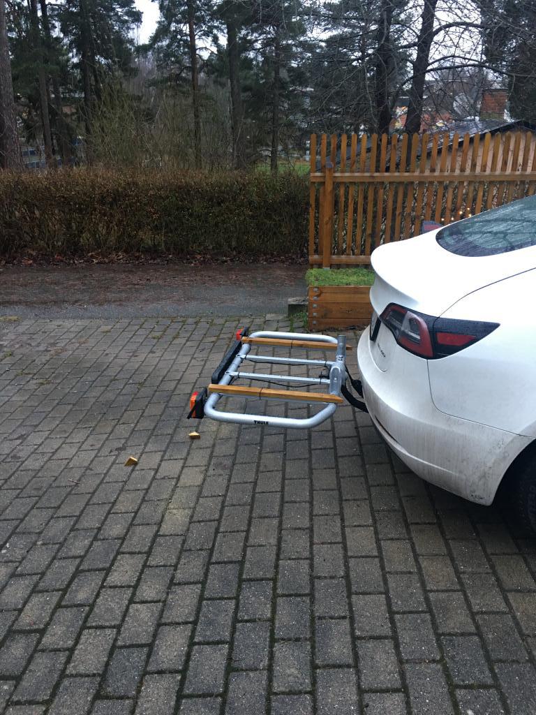

Plattformen på plats. Hela monteringen går på under två minuter med lite vana. Testade att använda två staketspjälor i trä som distanser. Nästa gång skippar jag det och fäster med spännband istället för boxens fästklor.

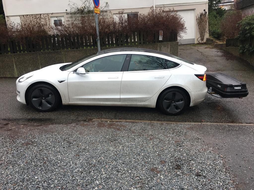

Klart aerodynamiskt...
Utsticket från karossen är marginellt, max fem cm.

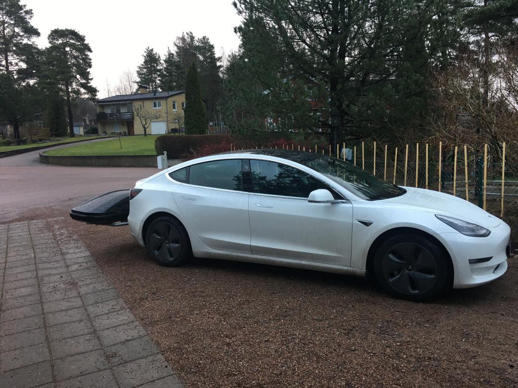

Det ser lite... udda ut. Men funktionen är klockren! Går fint att stå mellan boxen och bilen för att lasta i bagaget. Superenkelt att lasta boxen i midjehöjd såklart. Boxen öppnar också helt utan risk att slå i karossen.

Min box kan precis klämmas in, går nog inte med bredare för fästklorna sitter på fast bredd från varandra och skulle inte kunna greppa EasyBase annars.

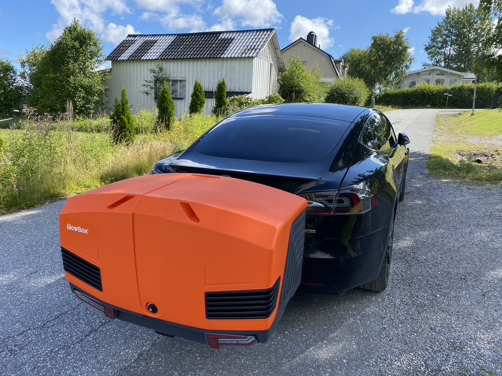

Bakboxar kommer i många varianter. Postar en bild på min då jag så smått börjar med att fram emot sommarens äventyr!

Instämmer, ser dock praktisk ut. Vad har du där i bjornnilsson, ett elverk?

Däri finns smågodis, värmeljus och kanske en dunk rödvin. Dvs det som behövs på en ordinär campingtur. Lägg till ett par brassestolar och så en del mat så blir packningen komplett. I bilen sover vi på luftmadrass så där är det skönt att ha så rent som möjligt.
I sommar blir det nog även ett litet kylskåp i boxen om släpvagnskopplingen fixar driften.
