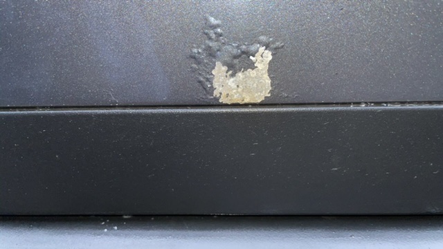

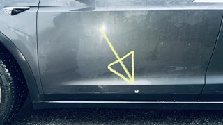

Har en model X från 2017 som börjat tappa lacken på förardörrren. Tvättade idag och upptäckte detta. Någon som hört eller sett liknande förut? Ser bubbligt ut bredvid.

Sannolikt bristande förbehandling vid tillverkningen. Kan vara omvikningen vid dörrens nederkant som har bildat en ficka som läckt ut kemikalier innan lackeringen. Tesla hävdar säkert att det är utifrån kommande skador. Det blir till att lämna in för omlackering. Har själv drabbats av bubblor på undersidan huven vid framkanten. Lackeraren såg direkt att det var mindre bubblor vid sidorna på undersida huv. Han fixade även ett stenskott med en mindre tillhörande bula som orsakats vid ett vägarbete i Tyskland och en skrapskada från en trång parkering i Italien. Kostade 13000 kr. Perfekt resultat.

Liten uppdatering: det gick på garantin! Tack tomten :D :D :D

Framkanten på falcon wingsen har liknande bubblor på min... :cry: Dålig underbehandling?

Problem: Customer states bubbles in paint on both front doors
Customer concern inspected, paint moisture ingress appears to have been caused by internal paint damage which in this case is covered by vehicle warranty, customer is advised to contact designated Tesla Service Administrator for further options regarding this paint repair.
