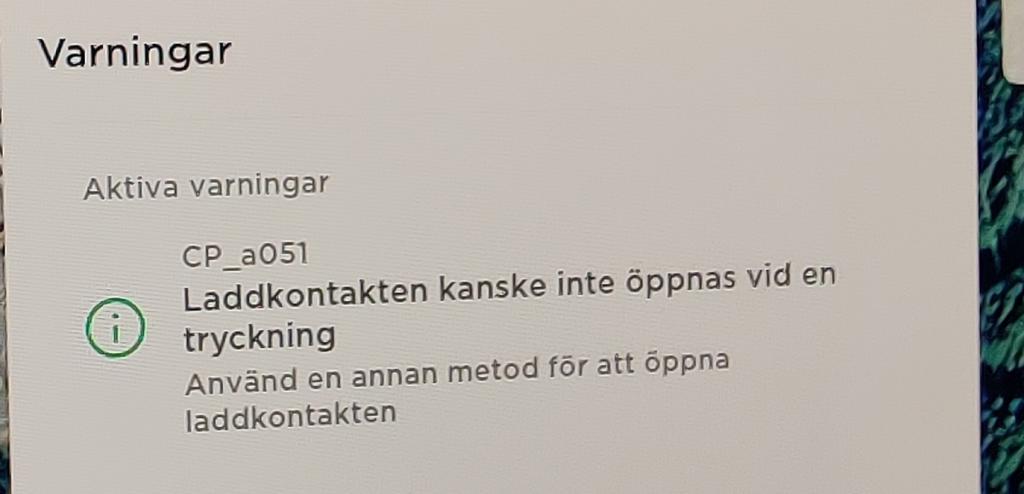

Försökte trycka flera gånger med varierande kraft men inget hände.
Fick upp ett larm i skärmen tillslut.
Ska testa boka service via appen se vad dom säger.
Jag hade samma fel, fick det fixat via mobile service. Fick vänta på bra väder först, dock. Eftersom de måste byta hela konnektorpanelen (luckan är en del av den helheten) så får de inte göra det vid regn. Annat än om du har tak över bilen, eller åker till SC.
Eftersom det är rätt lätt att leva utan möjligheten att öppna luckan på just det här sättet, så körde jag runt i ett halvår innan jag brydde mig om att låta fixa det. Tänkte vänta på uppgraderingen till HW3, men gav upp.
