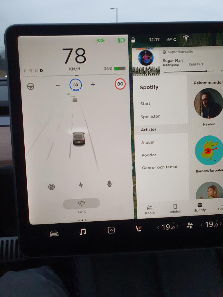

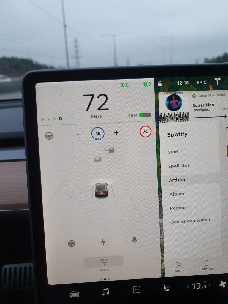

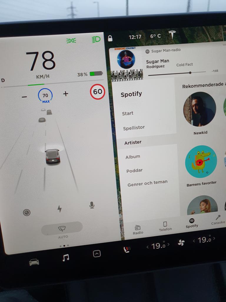

Det verkar helt random hur farthållaren uppträder. Någon påstod att bilen inte läser av skyltar, det gjorde t.o.m. min gamla Volvo. Jag är övertygad om att bilen läser skyltar, huruvida denna information används för att påverka farthållaren är en annan sak.
Nu har jag kört lite mer, men jag har inte lyckats framkalla det ursprungliga problemet med att bilen ändrat inställd hastighet p.g.a. långsam trafik. Dock en del andra märkliga saker:
I lördags körde jag E4 norrut och svängde av mot Akalla. Vid 60-skylten ändrades inställd hastighet till 60, sedan ändrades den till 40!
Samma hände på vägen hem idag. E4 norrifrån mot Stockholm, strax efter Järva krog blir det skyltat 70, men det ignorerade bilen. Fortfarande 80 på display och 84 inställd hastighet. När jag svänger av mot Solna "ser bilen" 50-skylten och ändrar inställd hastighet till 50 för att några sekunder senare ändra till 40!
Riktigt märkligt var det i morse, på väg norrut genom vägarbetsområdet norr om Kista. Bilen "ser" att hastigheten är nedsatt till 70, men inställd hastighet ändras till 70 först lite senare : Nere i svackan ser bilen 60-skylten som gäller de som kört av mot Häggvik (jag kör i mittersta körfältet), men inställd hastighet är kvar på 70: När arbetsområdet tar slut blir det 80 och bilen ändrar inställd hastighet till 80: På vägen hem, söderut, ändras skyltad hastighet från 100 till 80. Det syns i displayen, men inställd hastighet ändras inte.
Jag tycker det saknas både logik och konsekvens i uppförandet. Framförallt är detta inte ett uppträdande jag önskar. Antingen skall farthållaren följa skyltad hastighet (med vald offset), eller så ska den vara "manuell" med hänsyn till bilen framför. D.v.s. adaptiv farthållare som hos de flesta moderna bilar.
PS. Jag har offset inställd på +4...
