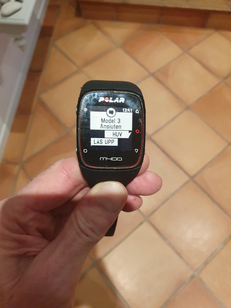

Jag ändrade en inställning i telefonen och nu ser det ut såhär på klockan när jag står i fönstret närmast bilen:
Jag har inte tid att testa nu, men det verkar onekligen som att telefonen får kontakt med bilen när de är nära varandra.

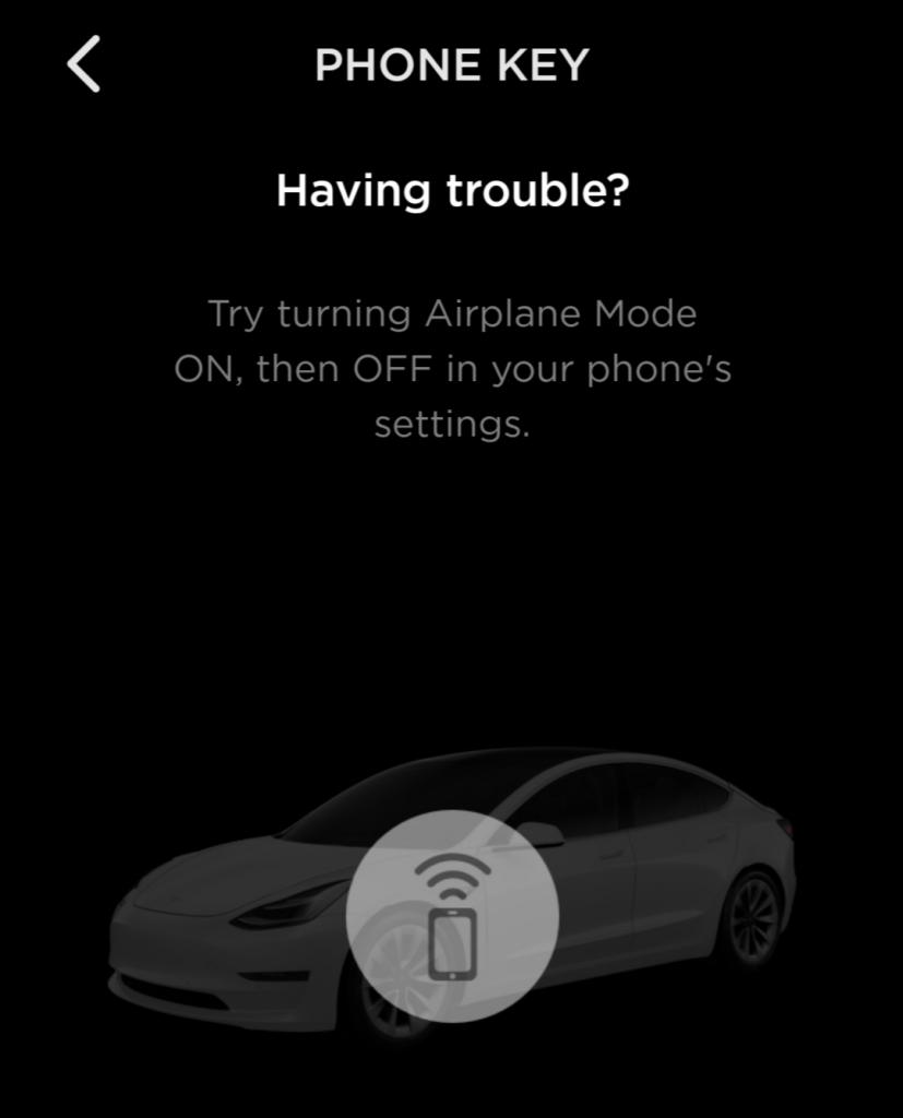

Re: Låsa upp med mobilen
Appen ger följande tips, testa det. Min erfarenhet är att det brukar hjälpa. Det är säkert något race mellan Androids power save framework och Bluetooth stackens Low Energy läge.mikebike skrev:Jag har Sentry mode på, som jag skrev tidigare började den spela in när jag försökte öppna.taliz skrev:Om du har Sentry mode på så går bilen inte ner i "djup" sömn, men om du inte har det på så somnar den efter en stund. Då tar det lite mer tid att reagera.
