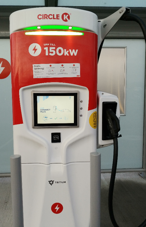

Ionity var tidiga med super duper ultra laddare som skulle klara 350 kW.
Det är fler som köpt dessa, här tex. CircleK som begränsat dom till 150 kW
men det är samma laddare.

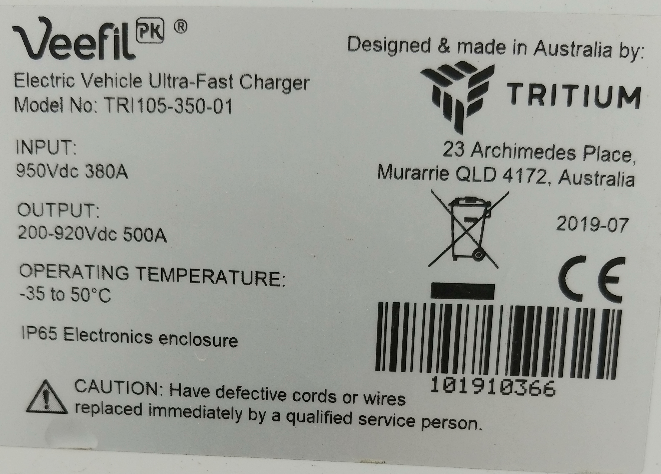

Men den lille elektrikern tittar givetvis på baksidan för att se vad som döljer sig inuti:
Nummer ETT dom tillverkas i Australien !!!
Hur mycket kan en sådan här svälja, effekt in i skåpet ?
950 Vdc * 380 Amp = 361 kW in
Alltså hur mycket den kan ta emot från utsidan.
Nästa är hur mycket kan den leverera till en bil,
2 siffror som båda är max värden,
920 Volt samt 500 Amp
Multiplicerar man dom så blir det mer än vad den kan ta emot.
Men vad kan/får den lämna ifrån sig inom EU ?
600 Vdc * 500 Amp = 300 kW
Sedan är det en del förluster,
det blir värme i skåpet och kabeln blir varm (vätskekyld) etc. säg 10%.
In i bilen blir det kvar 270 kW maximalt
Om Pårsche fått köra med full fart, 800 Vdc * 500 Amp - 10% = 360 kW
