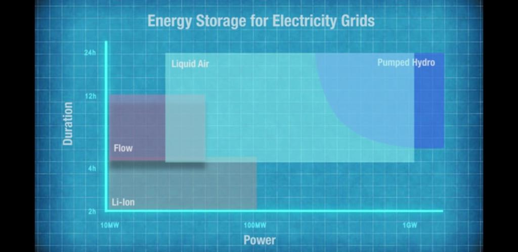

Är Liquid Air battery ett billigt och bra sätt att lagra el?
Litiumjon batterier är kostnadseffektiva upp till 4-5 timmars lagring.
Liquid Air battery mellan 4 till 24 timmar.
Över 24 timmar är ett pumpkraftverk eller vanligt vattenkraftverk billigast.

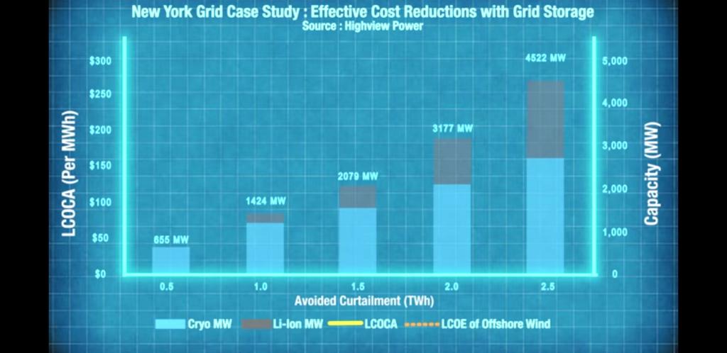

Det pratas om att med ett Liquid Air battery så kunde man nästan ha halverat investeringskostnaden jämfört med Teslas Hornsdale batterilösning.

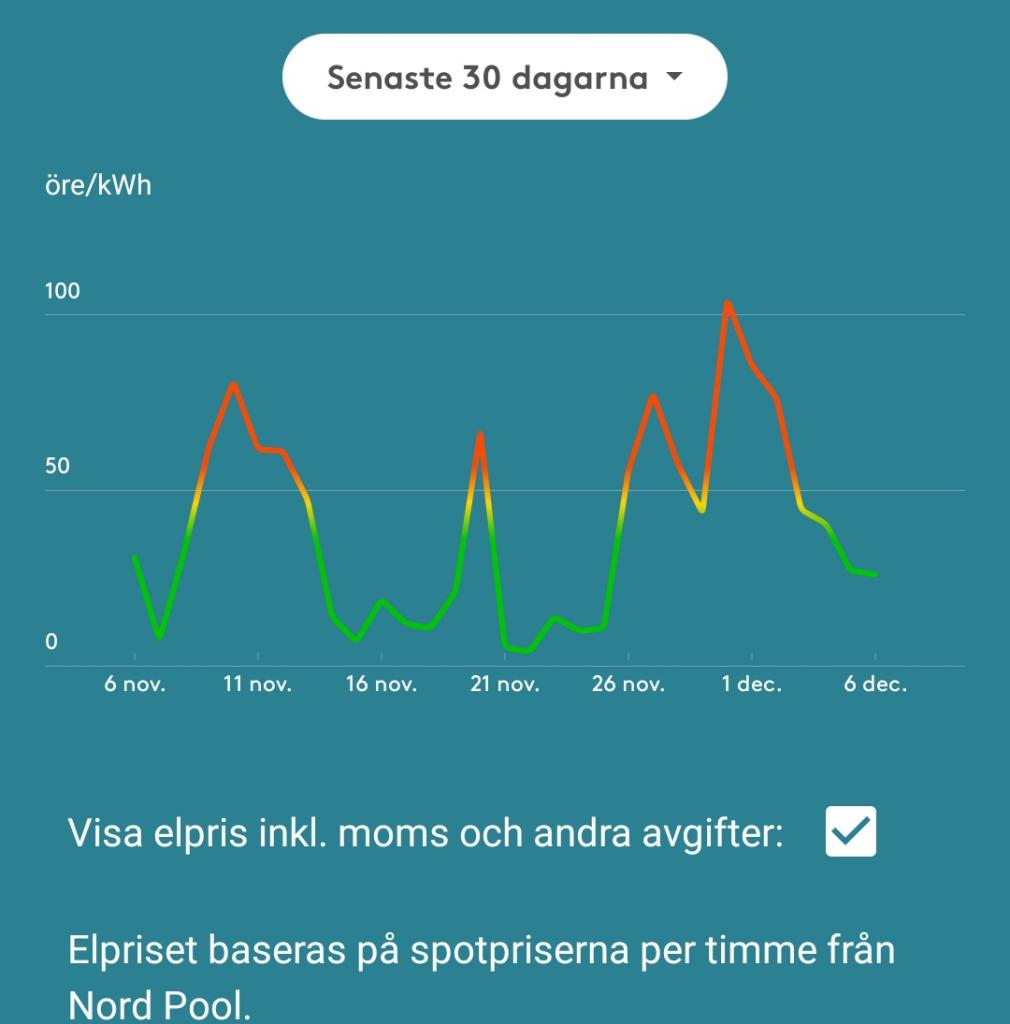

Det händer ju titt som tätt att elen kostar några få öre , <10 , nu på nätterna. Med mer vindkraft i vårt elsystem så kommmer det bli ännu vanligare.
Dvs elen är i princip gratis vissa tider på dygnet och dyr andra tider.
Det växlar ju lätt mellan 10 öre på natten och 1-2 kronor på dagen här i SE3 (Stockholm) nu under hösten.
Obs grafen visar snittpriset per dygn.
