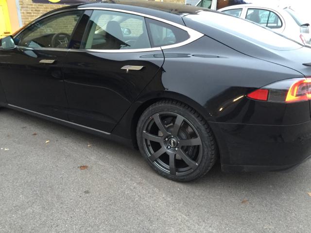

Så var vinterhjulen monterade. Avanti Raptor 20" med Hakka R2. Kört 10 mil och de känns mycket tysta och stabila. Ska bara byta till svarta hjulbultar så blir det perfekt Bild
