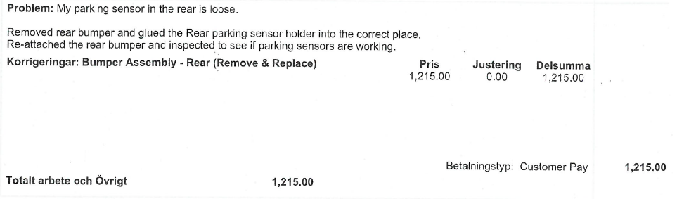

När min parkeringssensor "trycktes/föll in" i kofångaren så blev detta åtgärden från Tesla. Detta var ett halvår sedan med en Model S '15.

Tack för upplysningen. Det var uppenbarligen samma fel som på min att det var hållaren som lossnat. Det var förvånansvärt ”billigt” hos tesla.AlexanderModelS skrev:När min parkeringssensor "trycktes/föll in" i kofångaren så blev detta åtgärden från Tesla. Detta var ett halvår sedan med en Model S '15.
Jag har dock själv lyckats att limma dit hållaren utan att ta bort stötfångaren så problemet är löst för min del. Skönt att slippa plinget hela tiden när man backar.
