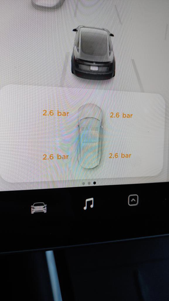

Fick varning om lågt däctryck, hade 2.5 i något däck istf 2.6 som det var vid leverans. Har fyllt/kontrollerat till 2.6 i alla 4. Bilen har även registrerat detta vad det verkar, se bild. Men varningen ger sig inte. Har kört i omgångar sedan jag justerade för någon vecka sedan, säkert i flera timmar, någon gång 45-50 minuter. Tror jag lyckades "släcka" 3 av 4 däck någon gång, uppfattar iaf att när bar-siffran är svart är bilen nöjd, gul missnöjd. Ska man in i meny och välja "lär ..." ? Jag har alltså inte bytt däck, bara justerat tryck. Har en P med original 20".
Och jag har bootat (rattknappar + broms)

Jag kör 2.9 i mina 20"

Fast det soelar väl mindre roll vilket tryck så länge som lika i alla 4?

Nej, du bör höja till 2,9-3,0 för att bilen skall sluta larma...

Tror varningen ligger på 2.8 - men just nu är det ju lite varierande temperaturen, så kör du på 3.0 så finns lite marginal nedåt.

Oops.. Ok, det var som ... Jag som var ganska säker på att den levererades med 2.6 :oops:. Men då gör jag som ni säger, bockar och bugar :)

Man kan köra på 2,6 utan varningar om man valt "lär nya tryck"
Om det avviker ca 0,3 bar från det man valt får man varning.
Väljer man fabriksinställning så är det väl 3,1 eller 2,9 som är fabriksinställning?
Då kommer larmet vid 2,8 eller 2,6
Så tror jag det funkar.
Teslas rekommendationer är i spannet 2,7 - 3,1. Jag tycker 2,7 är bra, då går det tyst o mjukt.
