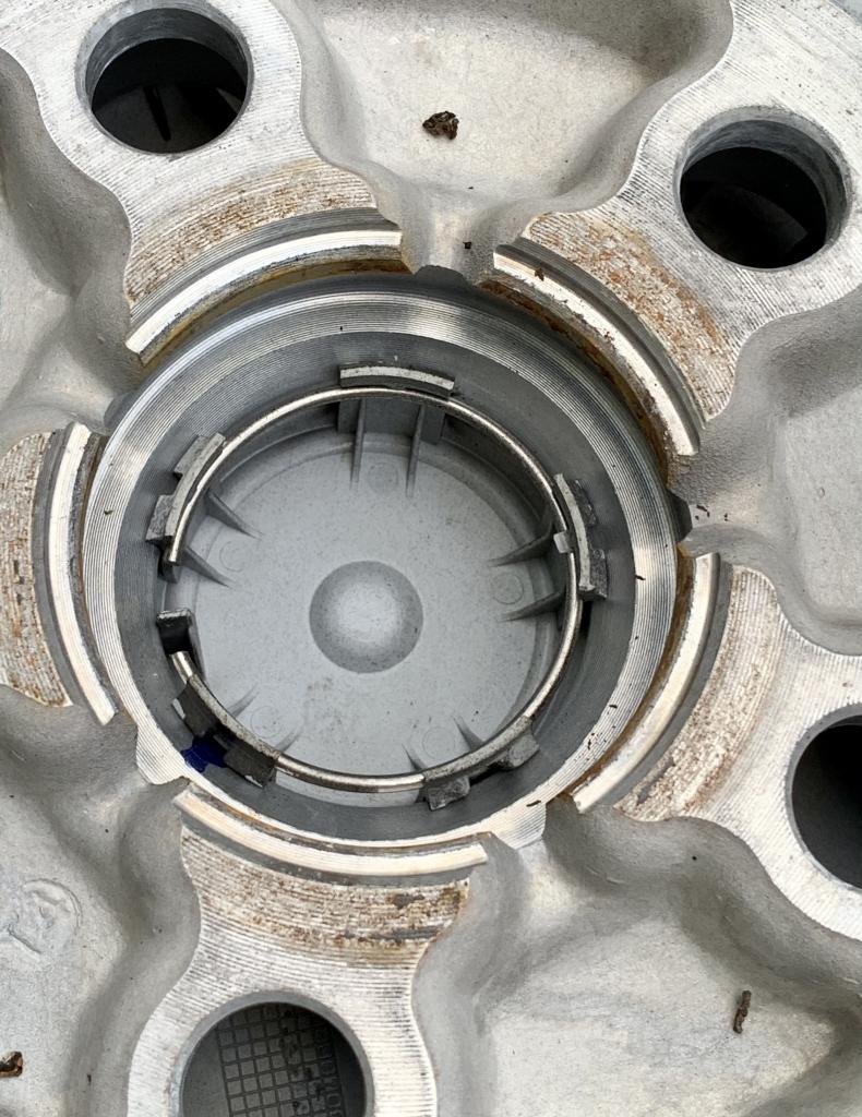

Jag är på jakt efter vinterfälgar till min M3P. Jag har läst både här och på andra ställen att det inte går att montera mindre originalfälgar än 20” då det sitter en ”ring” längst in på navet. Men på baksidan av ett par 19” originalfälgar jag har fått möjlighet att köpa finns det en tydlig utfasning längst in. Där av trådrubriken. Är det någon här som faktiskt testat om det går?

Är det inte p.g.a. de större bromsarna man måste ha 20"?

Det finns ju möjlighet att köra med fälgstorlekar ner till 18” från tredje part som många på forumet gör. Då borde ju inte bromsarna utgöra ett problem för en 19” fälg?

Det räcker att köpa 3mm spacer på biltema så passar vilken fälg du vill ner till 18”. Kör gärna en fälg med 15mm lägre et också så slipper de se ut som skit. Kör själv 18” på min p.

Kör 18 tums Monaco gp6 på min M3P som vinterfälg. Passar utan spacer.

Ganska säker på att Teslabjörn monterade original 19” på sin M3P för ett tag sen som test.
Oklart om det krävdes spacers.

Tack för svar. Jag siktar nog på Monaco GP6 fälgen. Om inte annat får man lite högre profil.

Monaco GP6 ser fantastisk ut på M3, funkar bra med 18 som sagt även på P

Vilket ET och centrumhål på Monaco GP 18" är det som passar till M3P utan 3mm spacers? Måste vara 67,1? Passar då ET45? Kommer man inte för långt in?

Original M3P är ET35 och det är vad jag hade på mina 18”.
Samma centrumhål etc som original.

Kör du ET38 med centrumhål 64,1 och skippar att lägga fälgen över den lilla kanten?
