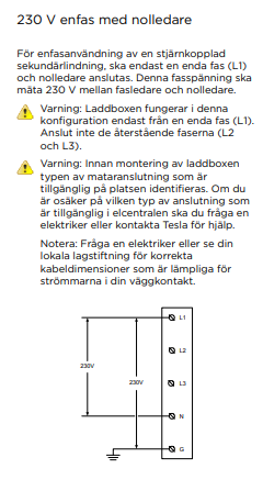

Här är en bild från manualen:

Åtgärden handlade om att koppla bort två ledare och flytta ena ledaren på en utav lådorna på en redan befintlig installation i sitt egna hem. Det lär vara en obefintlig risk att göra detta själv så länge man isolerar de ledare som kopplas bort i klämmor vilket jag skrev i det tidigare inlägget.

Enligt manualen fungerar WC enbart på 1-fas eller 3-fas, ej 2-fas. Det är en utav faserna som inte får användas enligt TS, alltså går det inte att köra 3-fas utan lastbalansering mot elnätet vilket är en funktion WC inte har direkt ur lådan.
Det går ju att koppla ihop boxarna med en signalkabel men det enda den gör är att dela strömmen mellan boxarna, så man t.ex. kan koppla ihop båda boxarna med samma kabel, men det löser ju inte TS problem utan då är det förmodligen smartare att göra om boxarna till 1-fas.
