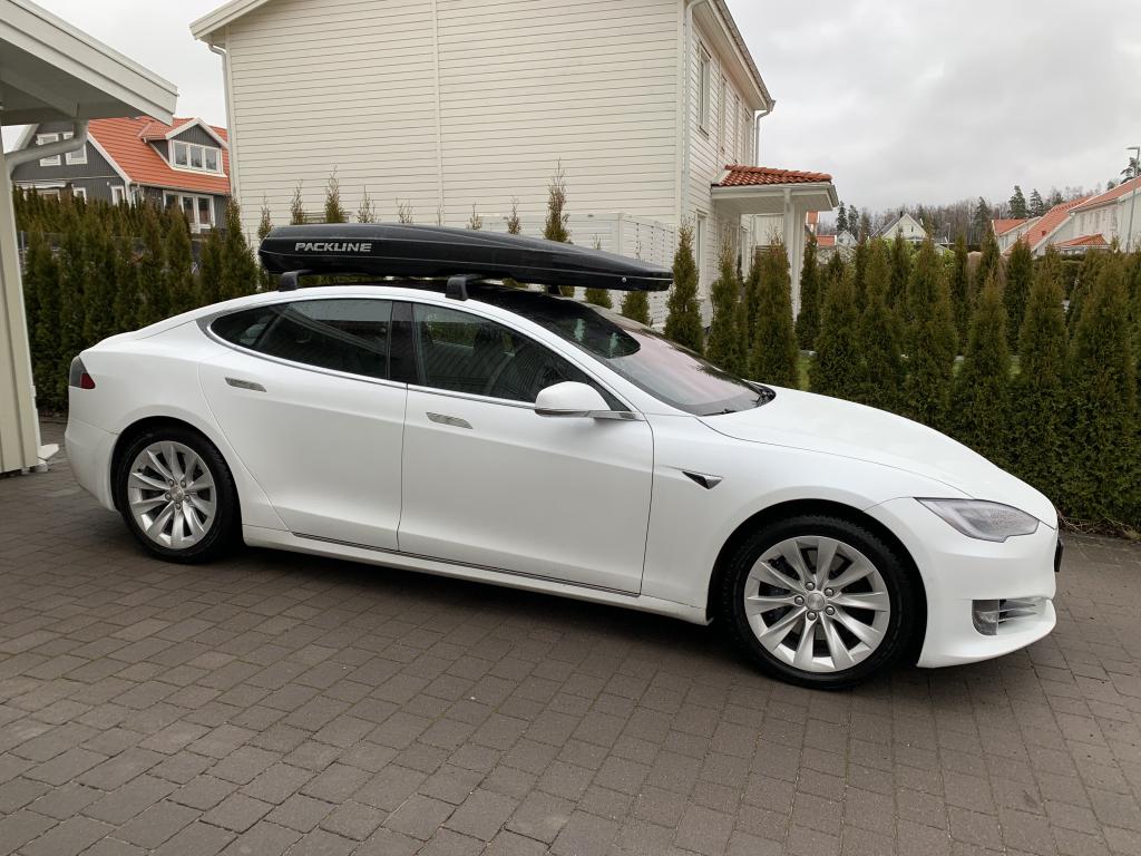

Provkört i Stockholm och tyckte den kändes lika skön att köra som min MS-17 med 19"

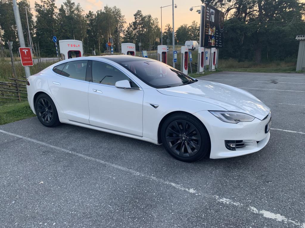

Är med 21" går det att köra hyfsat snålt.
Sträckan "Resa" nedan är från Zürich-Stockholm t.o.r för ett par veckor sedan. På Autobahn så rullade det på rätt bra utan några direkta köer. Jag har Arachnid fälgar på min S P100D.

Arachniddsen verkar vara skapligt aero faktiskt, jag får liknande förbrukningjpetters skrev:Är med 21" går det att köra hyfsat snålt.
får jag typ 200 i förbrukning kring 100km/h

Helt klart. Snittet på motorväg låg på 178Wh/km när jag körde i Nederländerna, där det numera är max 100km/h på dagtid.Bjelke skrev:Arachniddsen verkar vara skapligt aero faktiskt, jag får liknande förbrukningjpetters skrev:Är med 21" går det att köra hyfsat snålt.

Jag är mer komfortintresserad än fälgfixerad, dvs funktion före form. Så jag valde de medföljande 19” Silver Slipstream när jag köpte bilen och även samma fälg (extra uppsättning) till vinterdäcken. Men nu i somras så ville jag ändå få till lite tuffare look utan att göra avkall på komfort och förbrukning. Så jag bytte mina sommarfälgar mot en uppsättning 19” Sonicgrå Slipstream och det blev pricken över i för min del.
