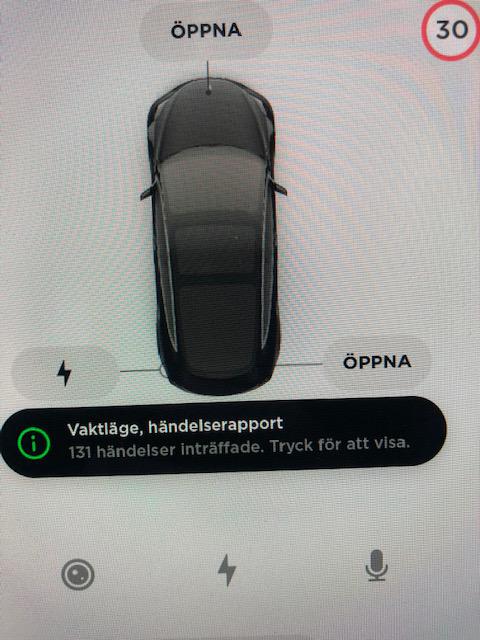

Hej, detta kan vara ett övergående problem om de gör mjukvaran bättre men som det är nu så reagerar bilen på allt möjligt och blinkar till med strålkastarna. Har bilen utanför köksfönstret så jag lägger märke till det hela tiden, bevakningskamerorna reagerar också på det. Jag får inga varningar i appen utan det är när jag sätter mig i bilen på morgonen...
Bilen är inkopplad till en WC
Vaktläget är på
Funderar på om det är regndroppar i kombination till lampor på huset/lyktstolpar som gör att den reagerar.
Om fler har problemet så kanske jag inte behöver kontakta service... :)
Jag har provat att stänga och av och sätta på Sentry.
Jag har inte "startat" om bilen, kanske skulle vara en självklarhet, får göra det sen och återkomma... ;)

Kolla om du kan uppdatera mjukvaran, vet att jag fick 100-150 händelser per natt med någon mjukvara för 2-3 månader sedan men det löste sig med nästa version.
Jag står parkerad på egen tomt utan rörelse i närheten får normalt 2-3 händelser per natt när något katt eller kanin drar förbi, har grannens katt skvätta lite bredvid min förra bil på film.

Hade >500 klipp en morgon. Jag formatera minnet och startade om bilen, sen hände det igen med 300 klipp. Gjorde samma sak och sedan försvann det. Ingen uppdaterad programvara mellan heller. Väldigt märkligt!

Några veckor sen. Inte stängt av då den i princip dagligen ger 2-3 event när grannen åker och de brukar jag ibland kolla av.
Men idag hade jag helt plötsligt 70 klipp.
Hade felet med .32 och har nu .36.10

Jag fick samma problem igår och har 2020.32.5. Har haft versionen någon vecka och stod på samma plats i förrgår utan problem. Skall prova att göra full omstart.

För mig har det lugnat ned sig sedan uppdateringen till 2020.36. Innan var det bedrövligt.
