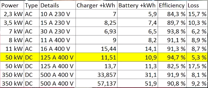

Du lär inte få 3100kWh in i batteriet på 6A/230V.
Vet inte vad förlusten på 1,4kW laddning är, men TeslaBjörn har testat lite olika och vid 10A är förlusten ungefär 15%, killgissar på att du kan räkna med minst det samma på 6A.
Jag tycker inte det höres ut som en bra idè.
