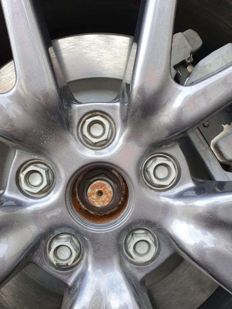

Jag har (vad jag själv tycker vara) ganska mycket rost i hjulen på min model 3 (uttagen i mars 2019, har dock bara gått drygt 1000 mil).
Se bilder nedan. Alla fyra hjulen har rost, men olika mycket. Inte i fälgen utan där man sätter fast hjulet på bilen. Jag har väldigt begränsad kunskap om bilar men för mig känns det inte bra med rost på en såpass ny bil.
Ska det vara så? Borde jag be Tesla åtgärda? Är det enkelt att fixa? Går sånt på garantin?
Tacksam för råd

Helt normalt att de där delarna rostar. De är gjorda an stål och har ingen ytbehandling. Det blir så på alla bilar.

Jag hade torkat rent (viss rost kommer att lossna där bara av att torka), smörjt in med lite kopparpasta och satt på täcklock.

Täcklocket kostar extra om man inte använder aerosidorna.Fredrik j skrev:Sitter det inget täcklock över?

Skulle verkligen rekommendera att strunta i det helt och hållet. Någon med liten eller ingen kunskap om bilar ska inte ner och kladda med smörja på bromsarna.Anonymous FTW skrev:Jag hade torkat rent (viss rost kommer att lossna där bara av att torka), smörjt in med lite kopparpasta och satt på täcklock.
Det är fullständigt normalt och kommer inte skada bilen på något sätt.

Montera dit täcklock annars blir det ett helvete vid hjulskiftningen
Skit i kopparpasta vissa alufälgar skadas av den.
Använd istället https://www.biltema.se/bilvard/smorjmed ... 2000017188 eller liknande

Nu gäller det väl inte bromsarna utan navet.LarsL skrev:Skulle verkligen rekommendera att strunta i det helt och hållet. Någon med liten eller ingen kunskap om bilar ska inte ner och kladda med smörja på bromsarna.Anonymous FTW skrev:Jag hade torkat rent (viss rost kommer att lossna där bara av att torka), smörjt in med lite kopparpasta och satt på täcklock.

Nära nog.B99 skrev:Nu gäller det väl inte bromsarna utan navet.LarsL skrev:Skulle verkligen rekommendera att strunta i det helt och hållet. Någon med liten eller ingen kunskap om bilar ska inte ner och kladda med smörja på bromsarna.Anonymous FTW skrev:Jag hade torkat rent (viss rost kommer att lossna där bara av att torka), smörjt in med lite kopparpasta och satt på täcklock.
Håller med nek0, köp centerkåpan så slipper du titta på det. Det finns billigare men här ären länk till Teslas https://shop.tesla.com/en_se/product/mo ... el-cap-kit

Bromsarna?LarsL skrev:Skulle verkligen rekommendera att strunta i det helt och hållet. Någon med liten eller ingen kunskap om bilar ska inte ner och kladda med smörja på bromsarna.Anonymous FTW skrev:Jag hade torkat rent (viss rost kommer att lossna där bara av att torka), smörjt in med lite kopparpasta och satt på täcklock.

Ja, det därför ju en del av eller väldigt nära bromsskivorna. Dumt av någon som inte kan skruva med bilar att börja smörja upp rostiga delar runt bromsarna. Och framför allt fullständigt onödigt.HelectriC skrev:Bromsarna?LarsL skrev:Skulle verkligen rekommendera att strunta i det helt och hållet. Någon med liten eller ingen kunskap om bilar ska inte ner och kladda med smörja på bromsarna.Anonymous FTW skrev:Jag hade torkat rent (viss rost kommer att lossna där bara av att torka), smörjt in med lite kopparpasta och satt på täcklock.

Inte använda kopparpasta på aluminiumfälgar.
Det finns aluminiumpasta för det ändamålet.
Anläggningsytan mellan fälg och bromsskiva brukar korrodera fälgen. Lägger man ett tunt lager aluminumpasta där fälgen nuddar bromsskivan så minskar frätskadorna på fälgen.
Nödvändigt? Njaa kanske
Fälgen lossnar dock lättare när man ska byta däck efter ett halvår.

Center av fälgen är inte nära bromsarnaLarsL skrev:Ja, det därför ju en del av eller väldigt nära bromsskivorna. Dumt av någon som inte kan skruva med bilar att börja smörja upp rostiga delar runt bromsarna. Och framför allt fullständigt onödigt.HelectriC skrev:Bromsarna?LarsL skrev:Skulle verkligen rekommendera att strunta i det helt och hållet. Någon med liten eller ingen kunskap om bilar ska inte ner och kladda med smörja på bromsarna.Anonymous FTW skrev:Jag hade torkat rent (viss rost kommer att lossna där bara av att torka), smörjt in med lite kopparpasta och satt på täcklock.

Det är friktionen mellan fälg och bromsskiva som överför vridmomentet. Ytorna ska vara rena och torra.[JM] skrev:Inte använda kopparpasta på aluminiumfälgar.

Fälgarna fastnar inte på den släta ytan utan på navet.

Jag brukar smörja in sådana ytor på mina MC med en minimal mängd kedjespray. Den bildar en lite vaxartad yta som hindrar fukten. Ser trevligare ut. Gör rent först. Sen en kort spray å gnid ut med en trasa.
