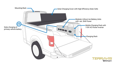

Tror att det kommer allt mera solceller på elbilar.
Som standard eller som tillbehör.
Vore skönt med några kWh extra per dag istället för Vampaire drain.
The idea of solar-powered vehicles is very appealing. In particular, concept vehicles with solar PV roofs and solar tonneau pickup truck covers get people giddy. (Unfortunately, there is less hype about the fact that you can buy an electric car, put solar panels on your roof, and then essentially drive on sunshine*.)
https://cleantechnica.com/2020/08/21/so ... up-trucks/

En normal pickup har ju ett flak som är 4x8 fot för att kunna köra hem tex gipsskivor och plywood.
Alltså är ytan ca 1,2m x 2,4m = 2,88m2
Bästa verkningsgraden på solceller ligger idag på ca 22%.
Solen har en infallsvinkel i Stockholm på typ 45grader. Vilket ger en sänkning av verkningsgraden till ca 70% jämfört om solen står i zenit.
Solinstrålning ca 1000W/m2.
Maxeffekt: 2,88 × 0,22 × 1000 × 0,7 = 443W
Jag guestimerar att det landar på 2-3 kWh per dag.
Inga moln. Ingen skugga.
Kör samma bil vid ekvatorn och det blir typ 3-4 kWh per dag.
Varför känner jag ingen extas över denna produkt....
