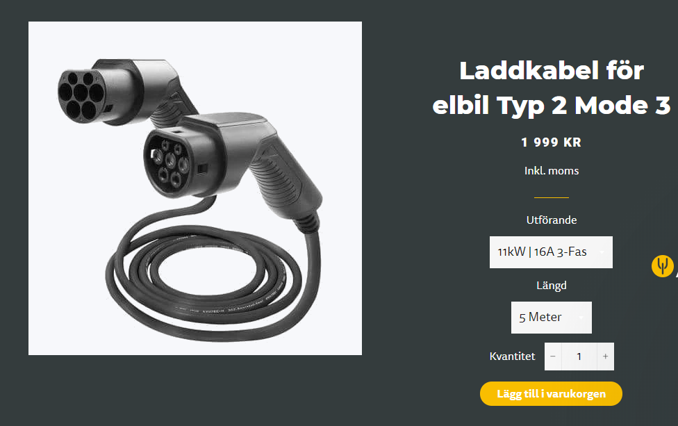

Väntar på en M3 SR+ och har möjlighet att ladda via trefas uttag både hemma i garaget samt vid sommarhuset (5-8 amp x 3 faser räcker väl).
- två WB blir dyrt!
Kan man köpa en typ 2 kabel med trefas kapacitet och köpa till en adapter för trefasuttaget?
t.ex.
https://www.jula.se/catalog/bil-och-gar ... -2-008073/)
Och i så fall med vilken adapter för väggens trefasuttag?
Tack på förhand!

Behövs lite elektronik där ab att de flesta har en liten klump emellan

Nej, för att kunna ladda från 3-fas uttag måste du ha en laddkabel, alltså en portabel laddbox. Typ denna https://laddstoppet.se/laddkablar-typ2/ ... 16-a-11-kw
Det kan vara smartare att köpa en laddbox till hemmet och en till sommarstugan. Då kommer du få bidrag för bägge eftersom de är två olika fastigheter.

Som tidigare nämnt så är det tyvärr ej så lätt.
Antingen behöver du skaffa en sk "mobil" laddare, även kallad EVSE.
Där finns det ett antal märken att välja på.
Lite partisk i frågan men finns att köpa på flera ställen.
Här är ett:
https://www.evconcept.se/mobila-laddbox ... e-elfordon
Andra alternativet som tidigare nämnt är att skaffa en fast installation vilket du även kan få bidrag för.
Där finns del Teslas egna och en rad andra märken.

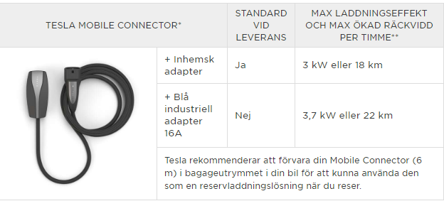

Du har ju också alternativet att ladda med den laddsladd som kommer med bilen när du är i sommarstugan. Det räcker faktiskt åt de flesta med 1-fas 10 A, jag kör 7-8 mil om dagen och klarar mig fint med det. Jag har två elbilar så måste fördela lasten på något sätt och då blir 1-fas enklast.pcrbho skrev:Stort tack till era alla för goda alternativ! 2xWB eller en smart trefaskabel/portabel landbox för att ta med mellan laddpunkterna - verkar vara alternativen.

Hitta en begagnad, något äldre Tesla Mobile Connector, också känd som UMC.
Den har trefas och kan ladda med 3x16A

Beroende på vilken laddare du fick med din bil så kan ett annat billigt alternativ vara att använda den Blåa CEE-kontakten (om du fick med en sån).
Då kan du koppla den med högre ström (enfas) till din 3-fas med adapter.
Typ en sådan här:
https://www.evconcept.se/products/adapt ... cee16a-bla

Finns det ingen lösning med adaptrar till den ordinarie type 2-kabeln?
Re: Går det att använda en typ 2 trefas kabel med trefas ada
Som det skrevs tidigare så är denna "adapter" en laddbox eller som det också kallas EVSE. Det går inte koppla Typ 2 direkt till trefas eftersom kontakten inte får vara strömförande utan kommunikation via Mode 3-protokoll.B99 skrev:Finns det ingen lösning med adaptrar till den ordinarie type 2-kabeln?

Typ 2 kabeln som hänger på en "laddbox" som är en del av en fast installation, typ Easee, får man stöd för om det håller installationen under 20000kr.
En lös sådan Typ 2 "dumsladd" kan inte kopplas rakt in i ett 1 eller 3 fas uttag, då den saknar elektroniken för att kommunicera med bilens interna laddsystem. Den kommunikationen sköts av den väggmonterade laddboxen (som man då kan få stöd för om den är fastmonterad). En sådan sladd kostar typ från 1000kr och uppåt. Exempel på "dumsladd" som kräver en laddbox
Om man inte vill eller kan ha fastmonterad laddbox, så kan man köpa sig en "EVSE" (UMC på Teslaspråk) den kan kopplas till 1 eller 3 fas (schuko, blått, eller rött uttag).
En EVSE är en "portabel" laddbox, och kan kommunicera med bilens laddsystem, men kostar typ 3 gånger så mycket som en "dumsladd". Du får inte stöd för en EVSE, om inte elektrikern fuskar. En EVSE är inte avsedd för konstant laddning i alla väderförhållande, men bör ses som backupp til en fastmonterad box. Teslas UMC, som är en typ av EVSE (Electric vehicle charging station) som inte kräver en extern laddbox, men du får inga stöd.
Användare här på forumet som enbart har använt sin UMC som laddning hemma, berättar att livslängden då är ungefär 1-2 år, och att det är nederbörd som är största problemet.

Det du behöver är en sådan här kabel (eller liknande från annan tillverkare):pcrbho skrev:Väntar på en M3 SR+ och har möjlighet att ladda via trefas uttag både hemma i garaget samt vid sommarhuset (5-8 amp x 3 faser räcker väl).
- två WB blir dyrt!
https://evconnect.se/collections/portab ... -fas-400-v
