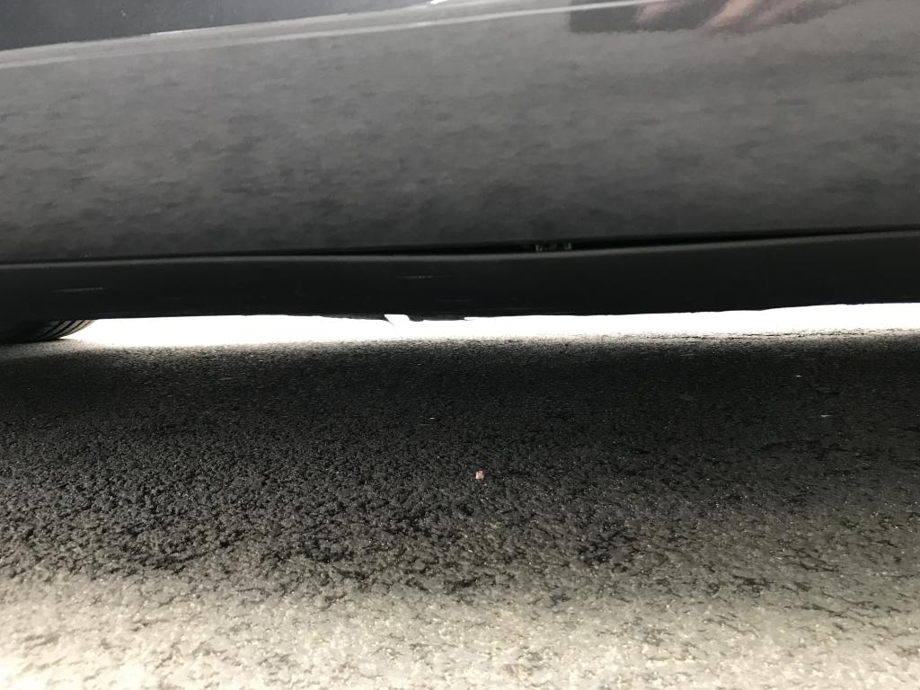

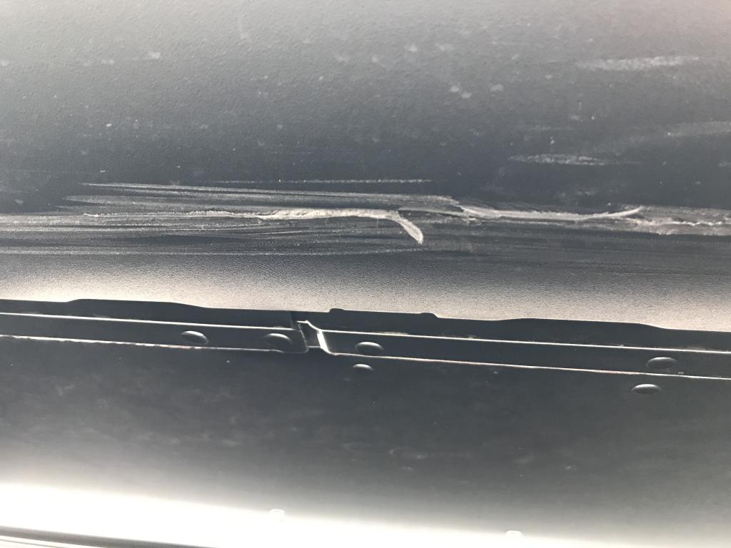

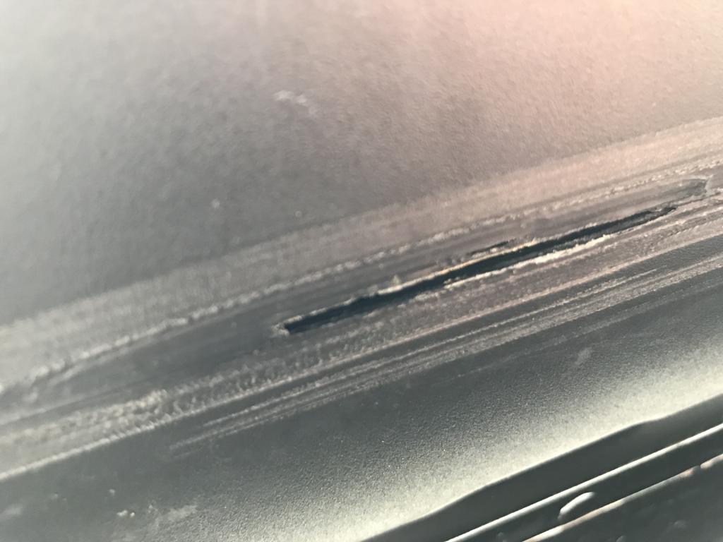

Hämtade min Model 3 i förrgår.
Såg igår att plastdelen som sitter på sidan av bilen precis där Metallicen slutar satt lite dåligt.
Kollade på det lite mer idag i dagsljus, om man kunde trycka dit den möjligen.
Jag ser då att hela plastdelen fått sig en törn och är sprucken.
Kollar på andra sidan och det är likadant där.
Den måste ha skrapat i något vid transporten.
Hur är det möjligt undrar man.
Svårt att se vid leveransen av då det enbart syns när man ligger på alla fyra och trycker in huvudet under.
Tog några kort.
Dock svårt att se på korten kanske.
Någon som varit med om liknande?
Borde räcka om de byter dessa platlister?
De är ju ganska stora, säkert 10 cm breda går ju hela vägen mellan båda hjulen.
Det måste de ju fixa på SC.
Men man hoppas ju att inget annat tagit skada förstås :(

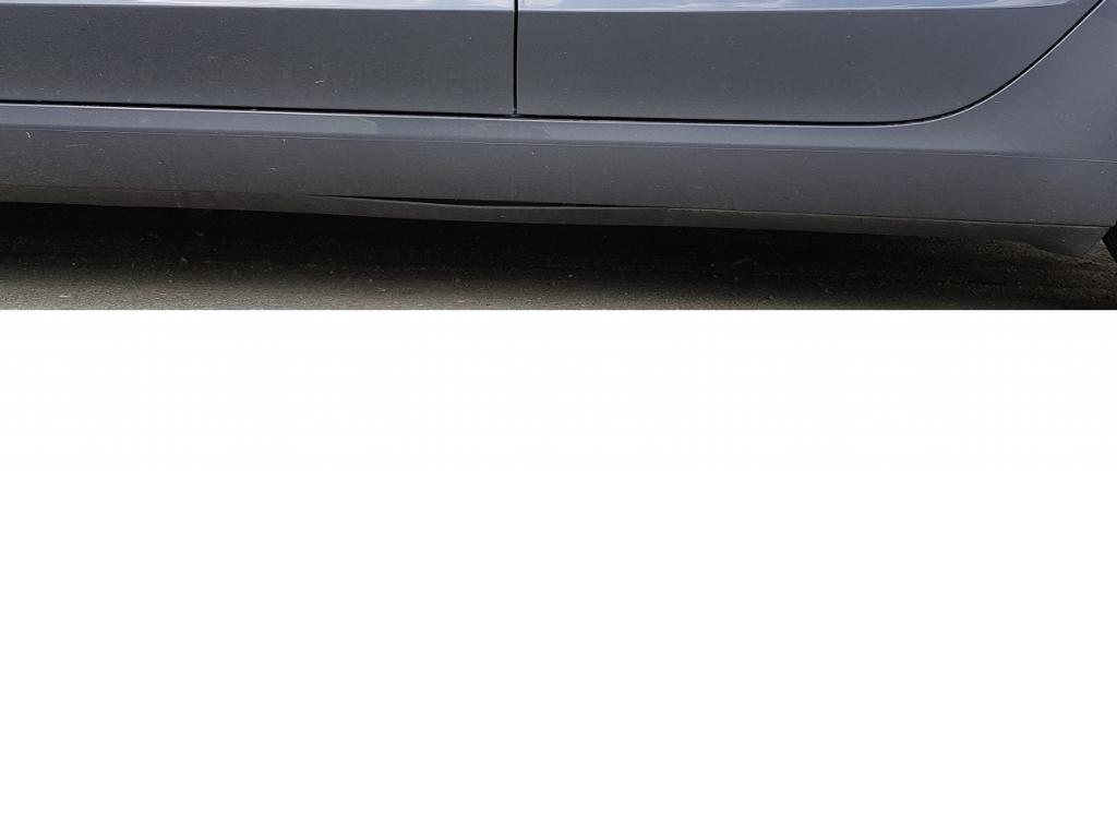

Det är ju standard. Här har du en på mitt jobb

Han jobbar på samma företag som jag, men vi känner inte varandra :(
Läs tråden http://teslaclubsweden.se/forum/viewtop ... k%C3%A4nda

Nej bilden är från 21/5 och listen är inte fixad. Jag tror inte att han vet att listen är som den är.

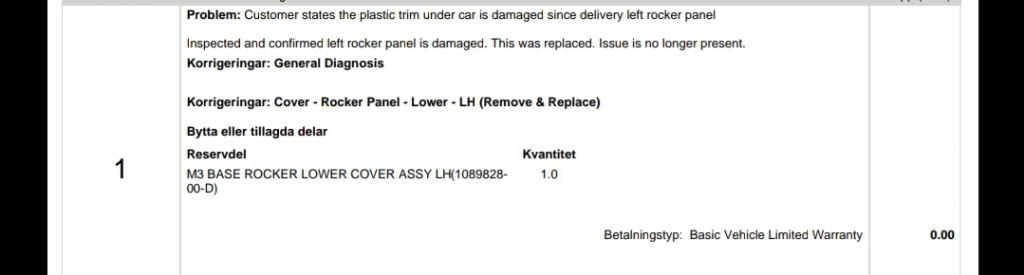

Jag hade också så på min men förstod inte att det var en leveransskada förrän flera månader senare när jag sett andra treor med exakt samma skada.
Var inget snack utan SC bytte den utan problem.

Rockerpanel tror jag den heter och det är klassiskt leveransfel för model 3 (pga transportskada). Kontakta servicecenter så fixar dom på garantin.
Hände mig också men tråkigt att dom inte fått ordning på problemet mer än ett år efter att jag fixade min bil :/

Jag fick samma problem efter ett år. Lämnade in på SC och de fixade det på garanti
