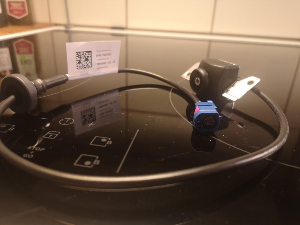

Monark1954
Inlägg: 1015
Re: Byta lins backkamera
Inlägg av Monark1954 »
5.138 kr inkl frakt, original.
Har inte öppnat paketet och är mycket nyfiken på någon som bytt själv.
Eller så väntar jag tills Tesla öppnar i Umeå.
Jobbet går ej boka med deras mobila service.
Det är till min X men antar liknade som S.

Monark1954
Inlägg: 1015
Så här ser original backkamera ut till model X.
Torde inte vara så svårt att byta.
