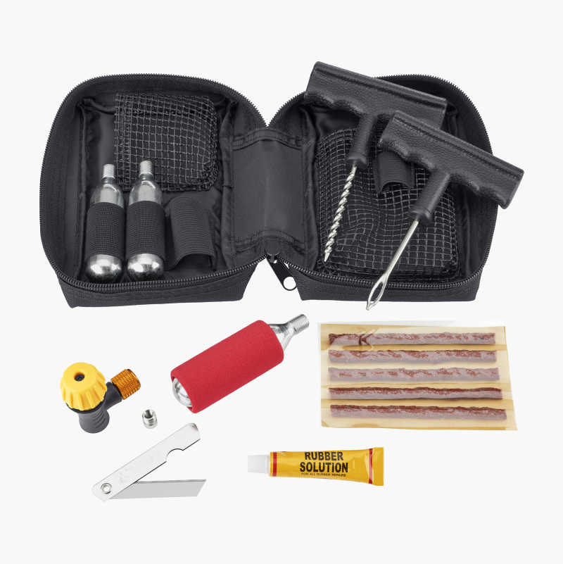

Jag, som är lite över normalhändig skulle rekommendera att du struntar i punka-kit i vanlig bemärkelse, alltså den där geggan i burk med kompressor. Köp i så fall *enbart* en liten kompressor. Varför?
Jo - en punktering som du kan laga med burk-geggan är i princip bara sådana som däckverkstäderna lagar med plugg, alltså pyspunka, lokaliserad i mönstret. Större skador eller om den är i däcksidan fixar inte geggan alls, det tar bara längre tid för däckverkstaden att göra rent, plus retar upp däcksnubben.
Har du en liten pyspunka är det bättre att, om möjligt pumpa upp däcket så att du kommer fram till målet. Kan du ta dig hem kan du sätta på ett vinterdäck tillfälligt. Kan du inte ta dig hem kan du ringa tesla assistans och vänta på den plats du väljer själv. Går det inte att pumpa upp alls då hade inte geggan hjälpt ändå
Om du vill öva lite på att vara händig är det bättre att beställa ett plugg-kit och ha med dig, tillsammans med kompressorn och en liten saxdomkraft.
Finns att köpa lite överallt men här är julas, den har jag använt ett par ggr:
https://www.jula.se/catalog/bil-och-gar ... ts-600209/
Du måste i praktiken kunna ta av hjulet för att använda den, men den förstör inte däcket, och skitar inte ned. Kriteriet för att använda den är att punkteringen är orsakad av en spik eller skruv som gått mer eller mindre rakt in i däcket, så att corden inte är för skadad. I slutändan bör du åka till en däckverkstad hursomhelst, men ett pluggat däck kan man köra många mil på.
Kompressorn hjälper också om man råkat ut för "skämtare" som luftat däcken via ventilen.

Tips lite dyrare med gaspatroner från biltema
