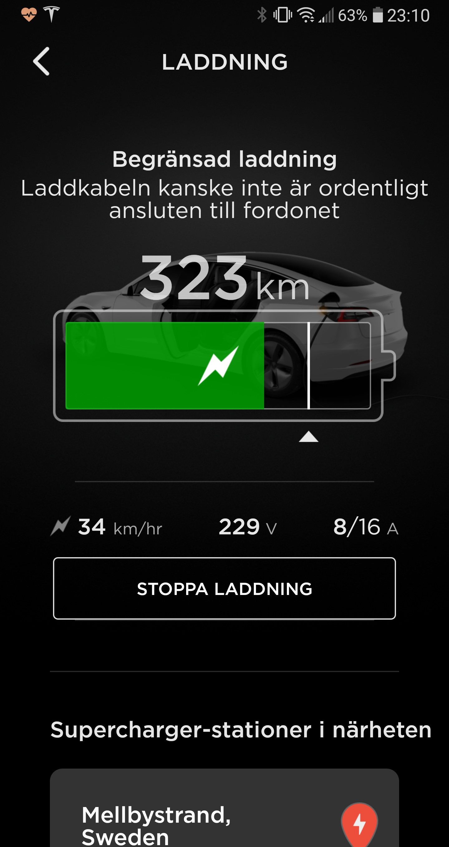

Hur snabbt pendlar spänningen? Ska inte pendla speciellt när man tittar, att den är 231v ena dagen och 239v en annan dag ok men pendla?metchristian skrev:Se bild, strömmen pendlar just mellan 231-239v

Hur snabbt pendlar spänningen? Ska inte pendla speciellt när man tittar, att den är 231v ena dagen och 239v en annan dag ok men pendla?[/quote12man skrev:metchristian skrev:Se bild, strömmen pendlar just mellan 231-239v
Per dag.. pendlar dock när den går från 0kw till 11kw men sen när den laddar full styrka då är den sen ”fast”.

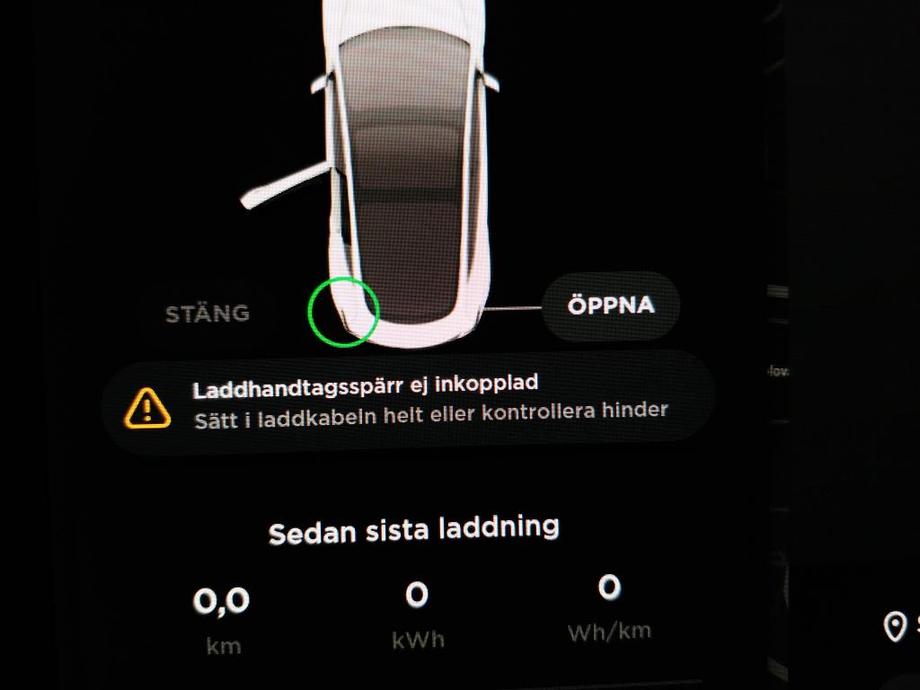

Har nu haft tillfälle testa laddboen några fler gånger och samma sak varje gång. Till en början innan man kopplat in kabeln i bilen lyser lampan på laddboxen grön. Sedan när mam trycker in kabeln i laddluckan så bärjar den vibrera upprepat med lite diskreta pip och röd lampa, därefter är öampsn på WC röd och bilen laddas inte. Trycker jag på reset så staryar laddningen.
Tänkte ringa Tesla imorgon och höra.
Själva processen att koppla in kabeln i bilen är ingen kick. Ingen trevlig feedback där man hör ett klick eller annat kvityo på att man kommit rätt. Är det någon speciell teknik att trucka in kabeln i ladduttaget?

Får dessa felmeddelanden i appen resp bilen då funderar på om felet kan sitta i bilens kontakt istälket då jag haft liknande problem med mobil laddaren

Ringde Tesla som trodde felet sitter på bilens laddkontakt. De ska kika på det om 2v.
Men hur ska det kännas när man trycker in laddkabeeln? Ska man få något klick eller någon feedback?

Ett klick tycker jag inte det är, men den låser fast så man inte kan dra ut den igen.
