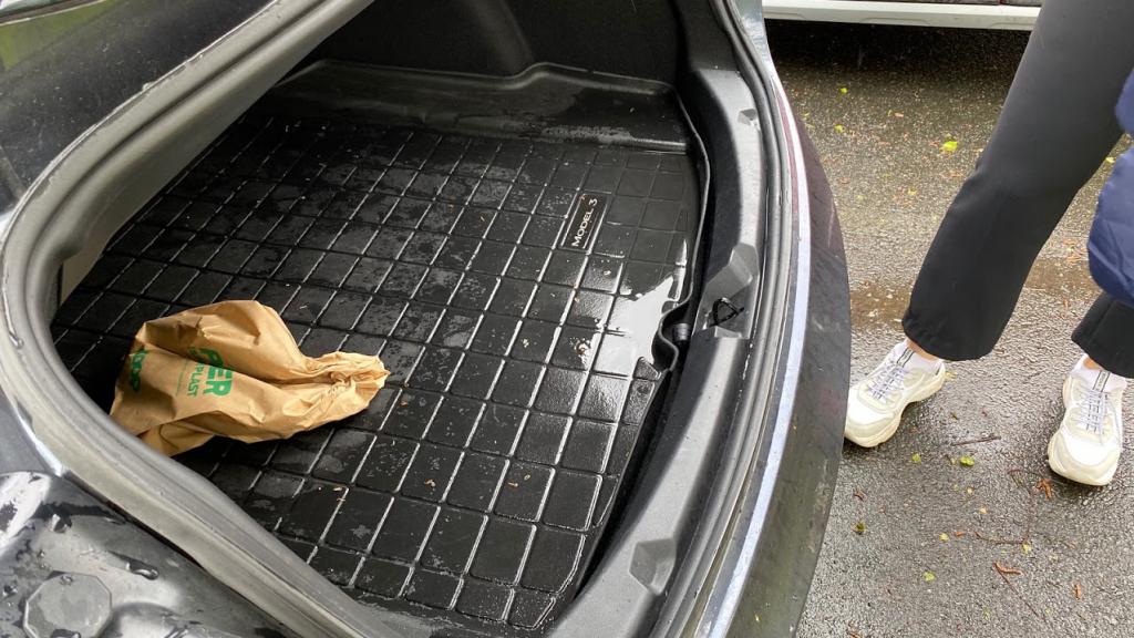

Det är inget problem om man inte specifikt riggar det för bästa social-media-effekt: 1. Bilen har lackbehanding så att massor med vatten pärlar sig, och 2. ställer bilen i exakt rätt vinkel så att vattnet inte rinner av, och 3. öppnar bagageluckan hastigt.

Nja jag håller inte med. Min bil är från mars (2019) och det har hänt mig både med snö och regn. Min är förvisso lackbehandlad men jag anväder inte trunken så ofta men ändå har det hänt ett par gånger.tor-ake skrev:Det är inget problem om man inte specifikt riggar det för bästa social-media-effekt: 1. Bilen har lackbehanding så att massor med vatten pärlar sig, och 2. ställer bilen i exakt rätt vinkel så att vattnet inte rinner av, och 3. öppnar bagageluckan hastigt.
Dock är detta inget som gör mig missnöjd med bilen. Jag har lärt mig att det är så den funkar nu.

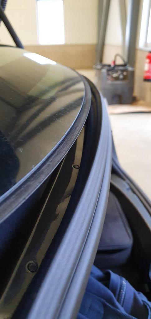

Alltid funderat lite runt det här, har läst och sett det finns list att köpa för att fästa på rutan så det inte ska rinna in vatten, men har inte råkat ut för det om jag inte verkligen har försökt. Tycket det hamnar på rutan och sen rinner det runtom luckan då listen stack upp tänkte jag.Tellus skrev:Någon som kan ta foto på nya listen?
Min bil är producerad i oktober 2019.

Som skrivits tidigare, fixen kom redan innan leveranserna kom till Sverige. De som har problem nu slänger antingen upp luckan eller har lackbehandling. På en standard Model 3 är det inga problem (jag bor in Göteborg, här regnar konstant!).

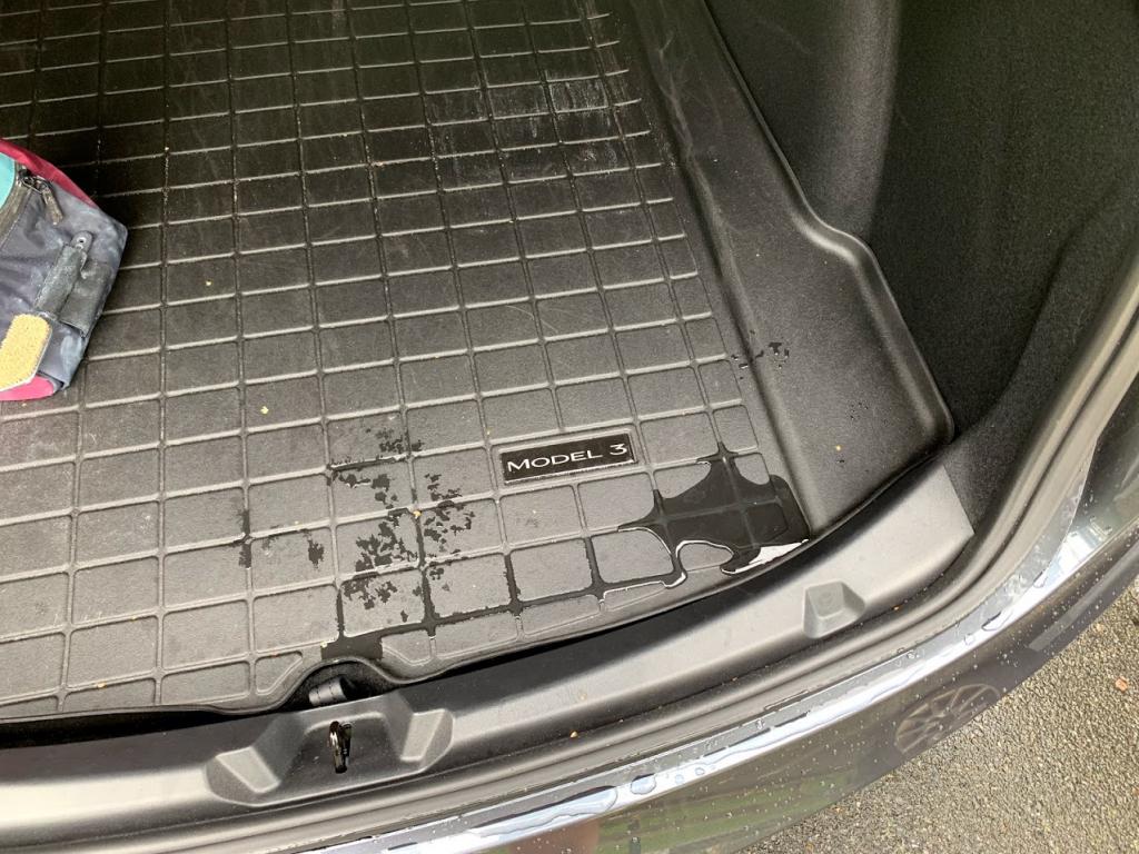

Jag har problem, men misstänker att det faktiskt läcker in någon stans längs kusten när den är stängd.
Dock har jag en plastmatta där vattnet pärlar sig, tror inte det får mycket chans att torka upp. Men har alltid en liten pöl med några cl vatten på samma ställe efter det regnat.
Ska torka upp och öppna superförsiktigt några dagar för att reda ut vad det är. Har inte varit i kontakt med tesla ännu.
P.S jag använder min baklucka varje gång jag kör bilen. Och har lackbehandlad bil, kan mycket väl vara att det rinner någon droppe varje gång. Som sedan ansamlad på min matta.
Edit, var lite extremfall idag när jag tog bilden. Brukar inte alls vara så mycket, men har plöjt lite motorväg i regn idag.

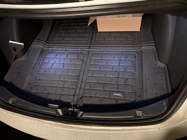

Ingen annan som köpt list för att motverka detta problem?
Det är inget stort problem men lite störigt är det och jag hjälper ju säkert vattnet genom att vaxa bilen så det pärlar sig på bakluckan och behandlar rutorna så det ska rinna av snabbare (så man mer eller mindre slipper använda vindrutetorkare på landsväg eller högre fart).
Tycker man borde kunna haft en mjuk list som trycktes ner under luckan när den stängdes men stack upp lite när den var öppen, då hade man sluppit se den utifrån när luckan var stängd.

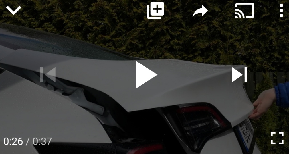

Re: Vatten in i bakluckan - löst?
Sådär beter definitivt inte min sig. Om jag öppnar min lucka sådär som du gör i videon och det har regnat mer än ett lätt regn så rinner det rakt in i bagaget. Jag tycker det är riktigt störigt faktiskt, numera öppnar jag sjukt långsamt med förhoppningen att undvika det, men svårt att undvika helt upplever jag.
Du kanske har den gamla listen, tesla ändrade på den för att fånga regnvattnet.kenny skrev:Sådär beter definitivt inte min sig. Om jag öppnar min lucka sådär som du gör i videon och det har regnat mer än ett lätt regn så rinner det rakt in i bagaget. Jag tycker det är riktigt störigt faktiskt, numera öppnar jag sjukt långsamt med förhoppningen att undvika det, men svårt att undvika helt upplever jag.

Fast i klippet stannar ju vattnet på rutan och luckan, helt annorlunda om man har behandling av något slag på båda.

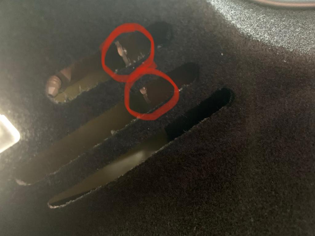

Hej!
Ingen annan som har problem med mycket vatten i bagageutrymmet?
Kanske är lätt att missa, om man inte har en gummimatta. Min bil är gjord mars 2019 och togs ut i april.
Juli 2019.
Vattenläckan upptäcks. Justering av gummilist som täcker elen vid ett av gångjärnen.
September 2019.
Tesla byter ut gummilist runt hålet på bilen, som åtgärd och justerar passformen på bakluckan.
Mars 2020.
Vattenläcka igen. Vatten innuti bakluckan och något hål bakom ena baklampan tätas samt försegling på själva luckan görs.
Tesla skyller på designen att det kommer in vatten när bakluckan är öppen(!)
Maj 2020.
Påpekar att det absolut inte händer när bakluckan är öppen och vatten droppar ner. Problemet sker när jag inte ens använder bilen och den står parkerad.
En hel vattenpöl denna gången.
Läcktestning bekräftar ytterliggare läcka. Bakluckan justeras så den ska ligga tätare mot gummilistan (den stora) på bilen.
Har haft inne bilen en massa gånger på garantireparation och har bokat en till, eftersom det fortfarande läcker.
Jag bryr mig inte alls om det läcker in när jag har bakluckan öppen och det regnar, men när den är stängd är det en helt annan sak. Risk för mögel och skit i framtiden om det hela tiden läcker in vatten när det regnar.
