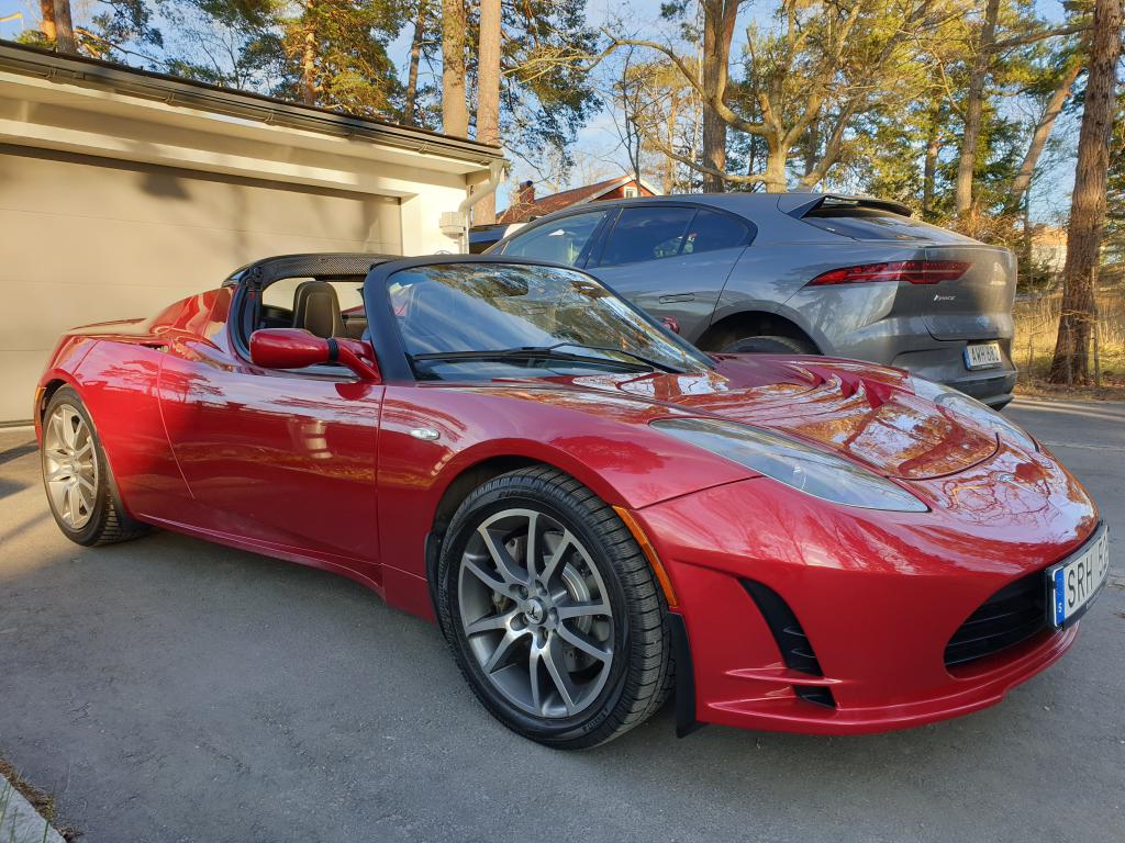

Har inga råd om däck men tycker att det är snålt att inte bjuda på en bild på roadstern 8-)

Sorry, klart ni ska få det :D

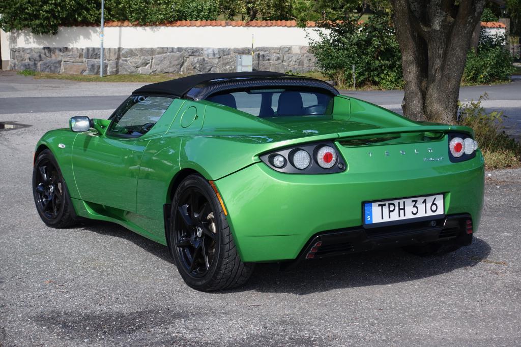

Hur blev det med nya däck? Vad väljer ni för dimension fram?
Jag köpte nya Yokohama förra året. 225/45R17 och 175/55R16. Nu har det fastnat en glasbit i kanten på ena bakdäcket. :-( Stämmer det att det inte går att laga en skada i kanten?
Nya bakdäck beshöver jag enligt däckverkstaden...
Ett par MICHELIN PILOT SPORT CUP 2 225/45R17 94Y XL XL borde väl kunna ersätta mina "Yokohama Advan Neova (AD08R) 225/45 R17 91W RPB"?
Några råd?

Ja just det ja. en bild. :-)

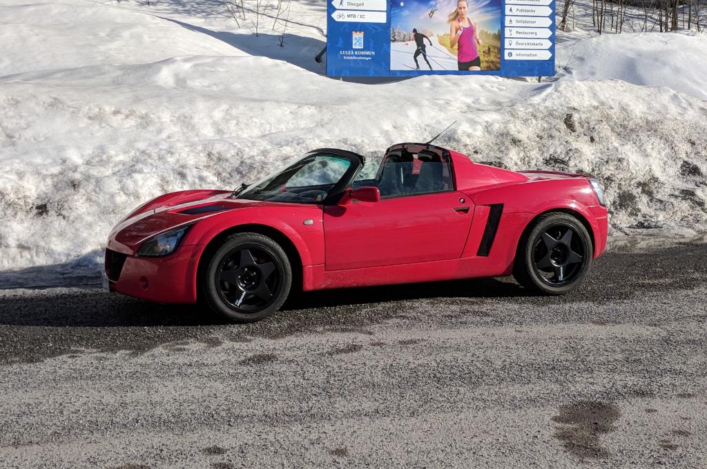

Jag har en Opel Speedster och kör på Federal 595RS-R
Grymt bra grepp, speciellt för priset..
Jag kör 205/45 16 fram
Och 235 17 bak.
Opel Speedster Delar chassi med Lotus Elise och Tesla Roadster så bör funka lika bra där. Lite beroende på vad ni har för fälgar..
