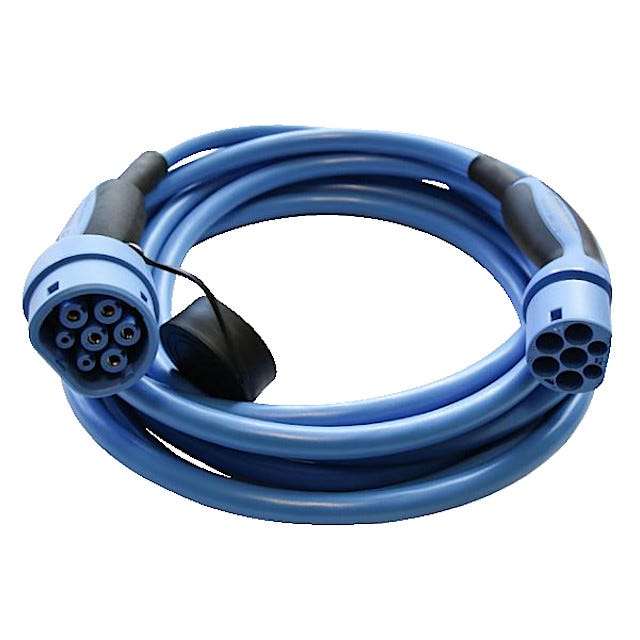

Typ2-förlängningssladd finns lite varstans.
2279 kr från Clas Ohlson: https://www.clasohlson.com/se/p/36-7275
€159 från EVChargePlus: https://evchargeplus.com/sv/shop/forlan ... -3-fas-5m/
€280 från Metron, med Tesla-knapp: https://eauto.si/metron-shop/product/cc ... ase-tesla/

Sladden i mitten, från evconnect, måste väl däremot funka? Den är ju explicit gjord som förlängningssladd.

Det går att förlänga men inte använda vanlig type 2 motstånden ska bort

Fick svar från EVConnect att den sladden att den skall funka med Tesla Wall charger
Ah, sedär. Jag hade fått för mig att dessa sladdar var helt passiva. Jag ber om ursäkt för att fara med felaktigheter.

Ja så snart är de inte men de har ett litet motstånd som i princip berättar vad de är för typ av sladd och vad den klarar av..Men de gör ju tyvärr att man inte bara kan förlänga dem hur som helst.
