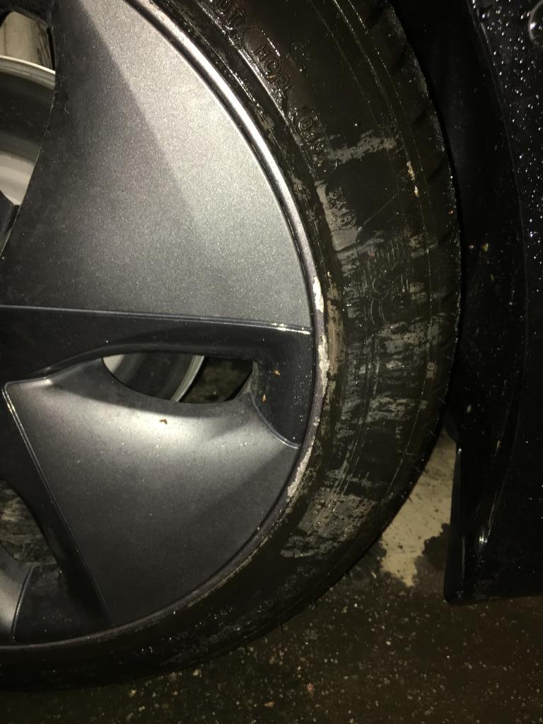

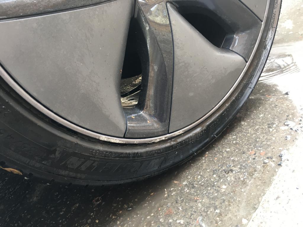

Så.. Idag när jag skulle parkera råkade jag köra in i en hög trottoarkant, det lät inget trevligt och resultatet kan ni se på bilderna.
Tänkte helt enkelt fråga, hur åtgärdar/snyggar man till detta på bästa sett.

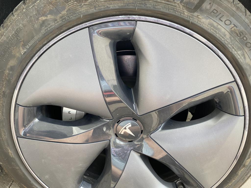

Måste hålla med ovan. Vill man ha ett billigt enkelt resultat är det Biltemas bättrings färg ovan som gäller. Här kommer en före efter bild med 5min jobb och 79kr i investering. Ser bättre ut i verklighet och blir lite ljusare när den torkat!
4Head
Inlägg: 53
Blev medlem: 18 jan 2020 20:42
Re: Skrapade upp fälgen
Inlägg av 4Head »
Fasen vad du kört upp fälgen. Behöver kanske vara lite mer försiktig. :lol:
Men man märker det ju knappt efter fixen! Inte illa.
