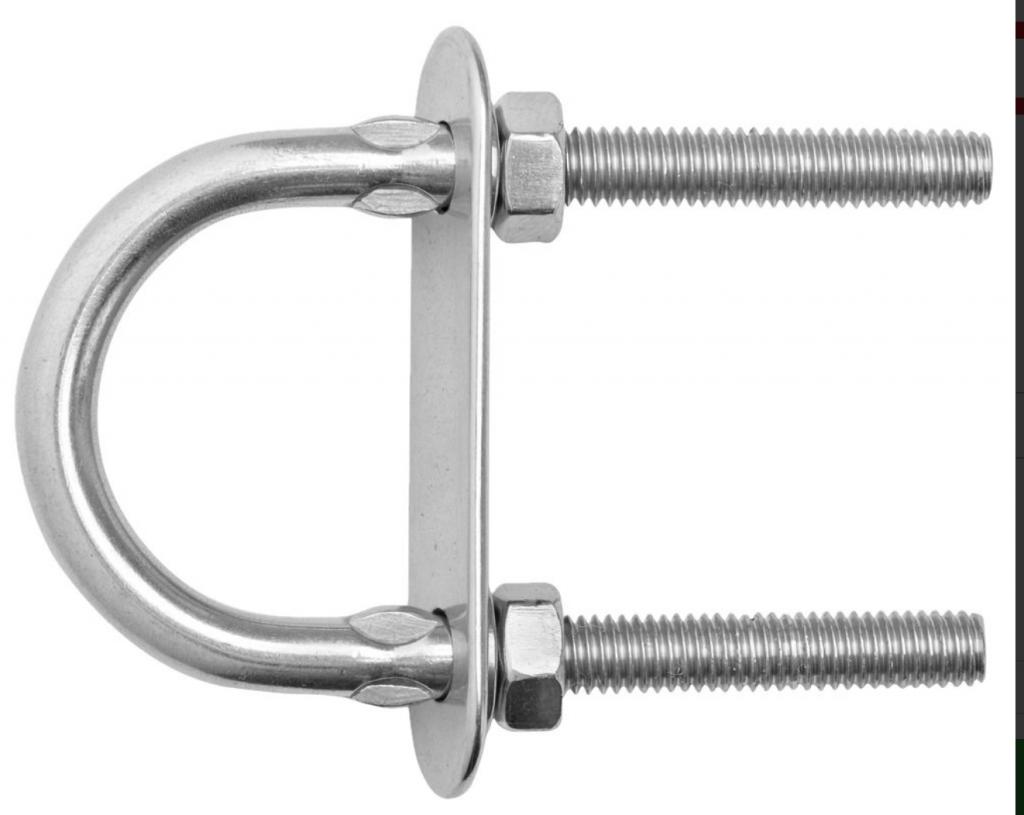

En u-bult kan ju funka. Antingen i rätt dimension mellan pinnarna eller med en hålbalk.

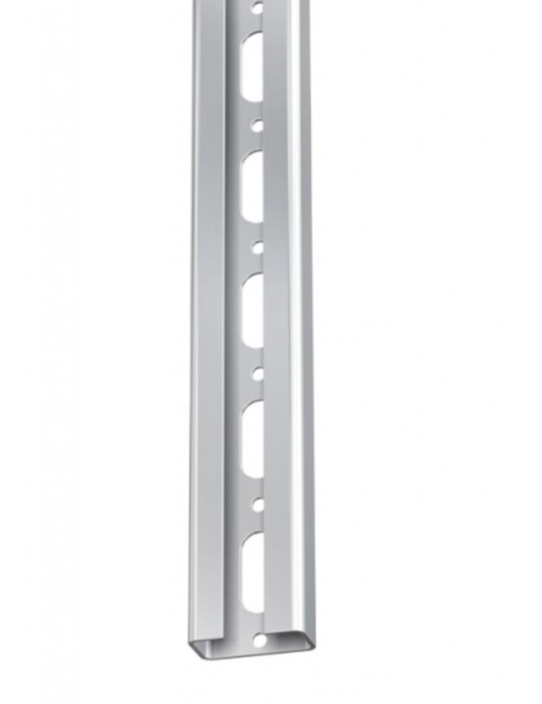

https://www.jula.se/catalog/fritid/bat/ ... lt-650544/ Med en monteringsskena
https://www.rinkabyror.se/artikel/skena ... y-2-meter/

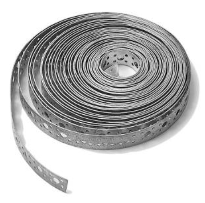

I värsta fall kan du dra fast den med ett hålband.
https://www.byggmax.se/spik-och-skruv/b ... nd-p237210
