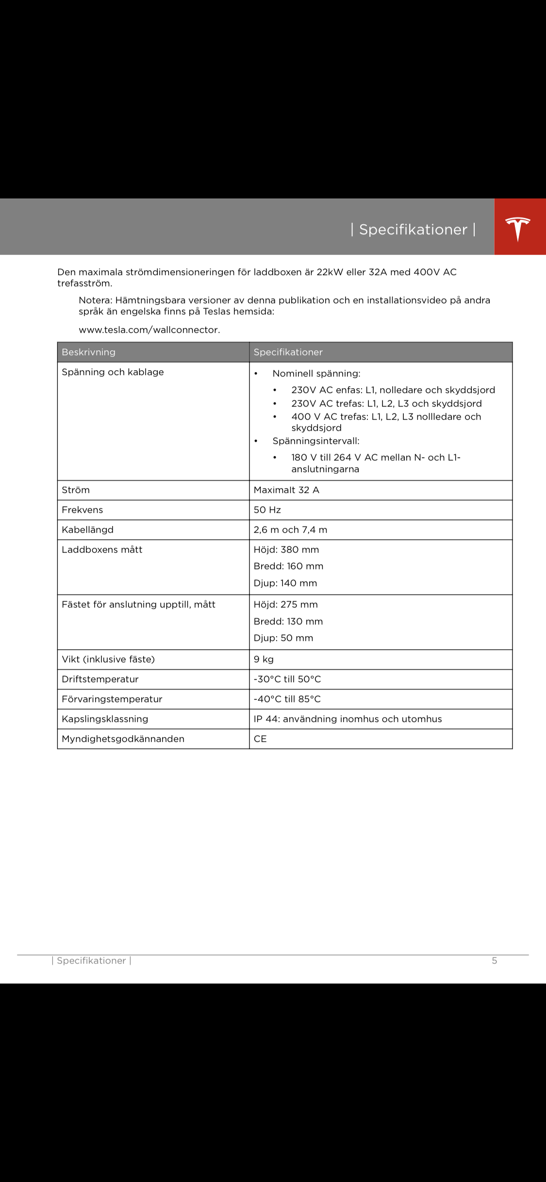

Teslas WC kan uppdateras via bilen.
Teslas WC är på 22 kW och kan lastbalansera mellan flera ihopkopplade WC.
