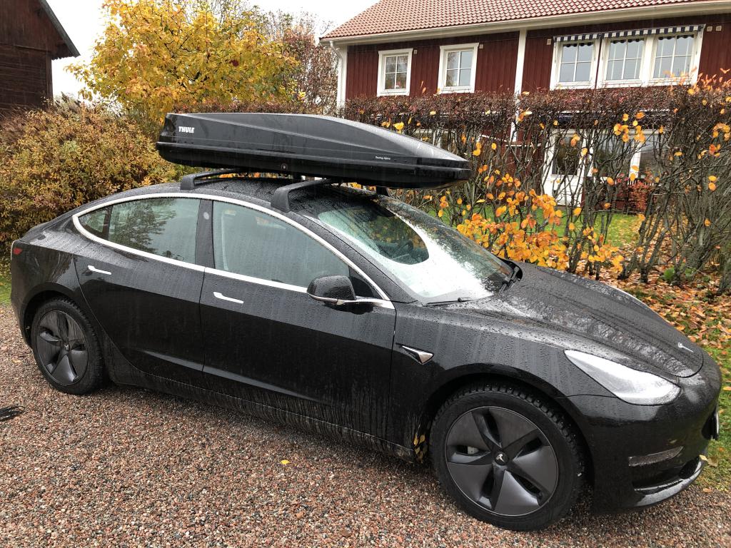

Testade med vår Thule Touring Alpine idag, på Teslas takräcken. Verkar fungera bra.

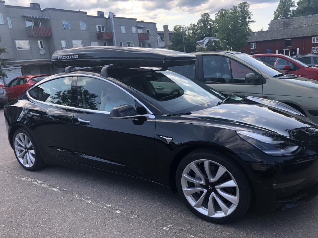

Lite klurigt att få dit räcket men annars funkar det klockrent med denna. Packline Basic.

Härligt att se att packline boxen funkar så fint som det ser ut på bilden. Inväntar beställd bil men har redan sedan tidigare en likadan box i förrådet.

Hur mycket ökar förbrukningen?
Svim
Inlägg: 70
Blev medlem: 29 apr 2019 14:19
Re: Takräcke till Model 3
Inlägg av Svim »
10-15%

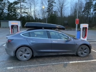

Har en Skiguard 830. Ligger 2-3 cm över taket. Smäller högt om stenskott kommer in där bara.

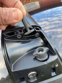

Har precis fått min Model S 2020, köpt Teslas takräcke, köpte Thule Upride för cykel på taket. Nu till min fråga: jag tycker det är väldigt tight att skjuva in Thules "t-bult", trycka ner gummilisten lite och så att säga föra in bulten från kortsidan. Fästet fram på min Upride har dessutom två bult (en bult bak). Det kommer tar lång tid att ta av och sätta på Upride fästet på Teslas orginal tackräcke om jag gör rätt? Kan jag be dig utveckla lite hur du fäste dina Thule cykelhållare på Teslas takräcke?
Se bilden så kanske det blir tydligare hur jag menar med bulten (på bilden har jag inte tryckt ner gummilisten)

Jag har kört med siliconfett för att enklare få in fästerna i T-spåret.

På Thules egna takräcken så klipper man av listen och drar ut den på ena sidan för att föra in t-spårs-fästena. Det finns marginal i fötterna för att låta den sticka ut nån cm.

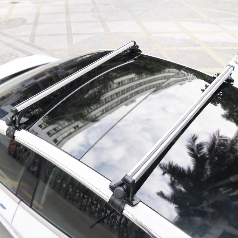

https://www.taptes.com/products/roof-ra ... la-model-3
kr 1.824,83 SEK utgår en massa frakt och tull osv... Så kanske 2500? Känns rätt billigt och lösningen ser säker ut, men inte like snygg som original...

Tycker det ser läskigt ut för kromlisten. Jag har haft problem med liknande varianter men då på bilar utan kromlist om man inte dragit fast rejält hårt. Då med Thulegrejjor. De säljs dessutom inte längre. Kanske av en anledning. Jag skulle inte chansa på dessa.

Ah, fattar. Du har en poäng.
