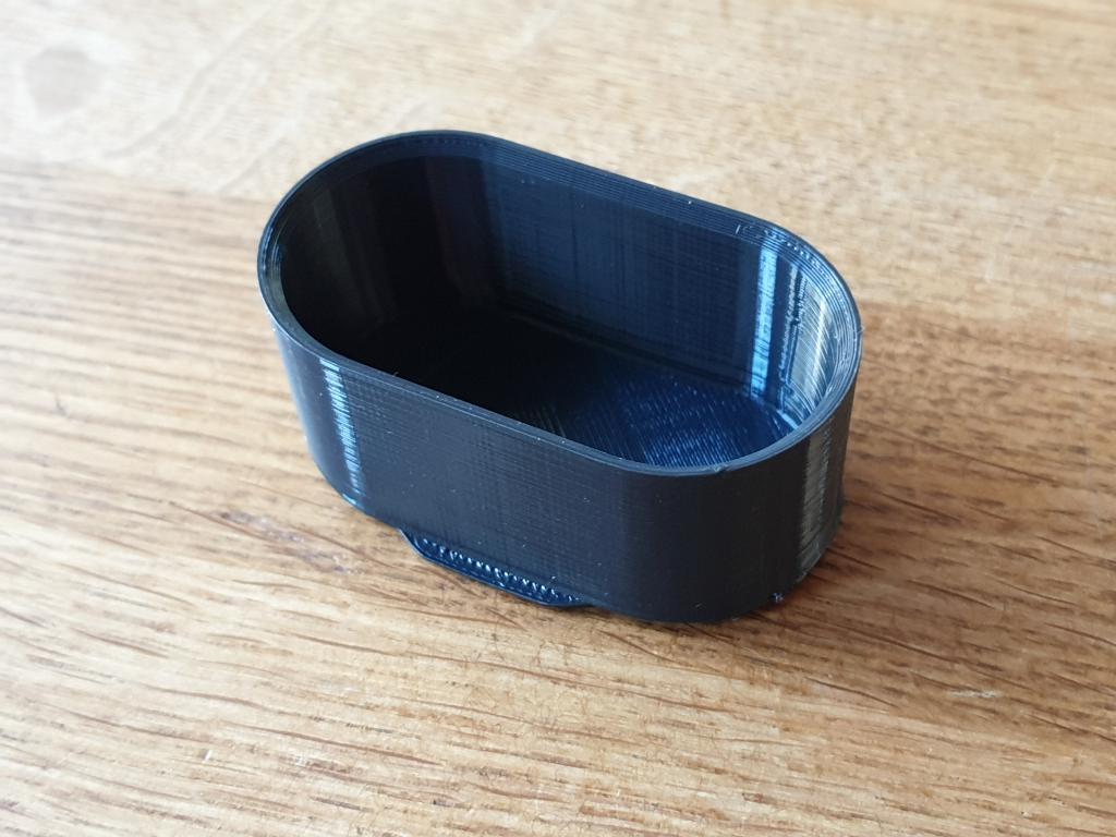

Det är förmodligen många här som har en liten 3D-printer hemma och då uppstår ju genast behovet av att printa något till bilen. Jag har gjort en hel del prints till min Model 3, några lyckade andra som kräver lite vidare utveckling. Mest nöjd är jag hittills med mina plastmuttrar till hjulen och min skräpkorg. Skräpkorgen behöver nog lite mer fixande innan den blir perfekt, kanske vågar jag lägga upp filen på thingiverse när den är klar.
Skräpkorg (som krävde modifikationer för att passa mig)
https://www.thingiverse.com/thing:2993184

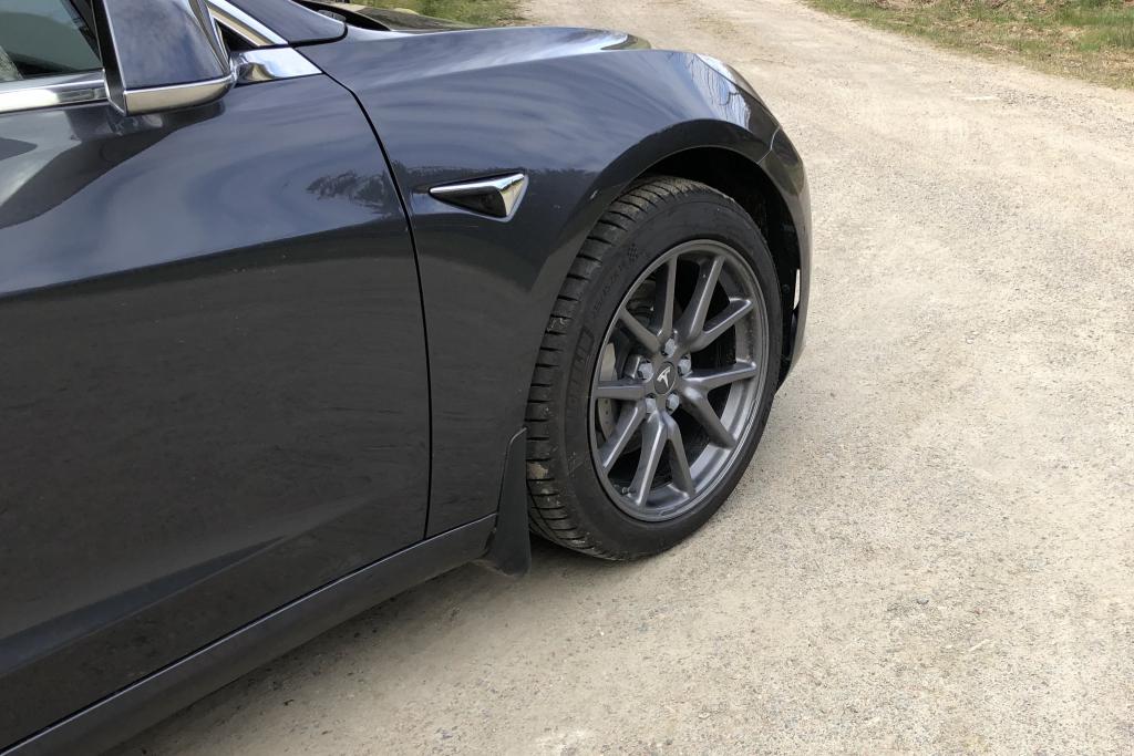

Plastmutter. Testade först i svart med tycker att den grå blev bättre, se bild.
https://www.thingiverse.com/thing:3940060

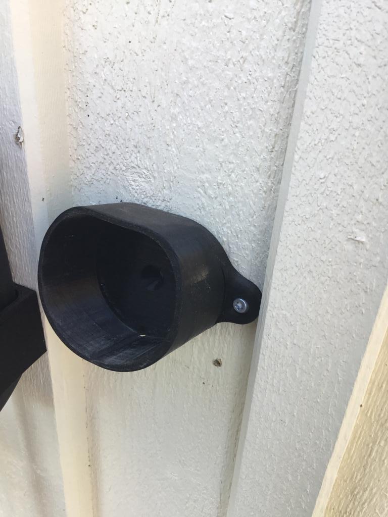

Har en hållare för Typ2 kontakten också men har tappat bort länken. Tar en bild istället.

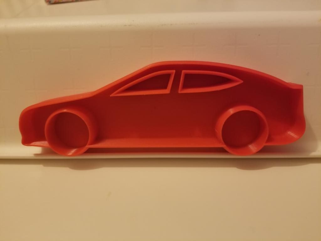

Lite sent eller tidigt på året beroende på hur man ser på det. Men fina pepparkakor blir det. Får tacka våra printandes medlemmar för utskriften då jag själv inte har någon printer.

Den där och Tesla-loggan är ju ett måste vid julbaket :mrgreen:

Denna hållaren för kabeln håller betydligt bättre än den ovan: https://www.thingiverse.com/thing:1425959

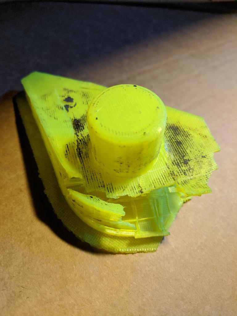

Jag testade en annan variant. Den gjorde jobbet, men strök nästan med på kuppen. Kanske för klent filament, någon som vet mer om sånt?

5% infill eller? Ser inte ut som det är så mycket... Bör väl vara 100%...
Re: 3D-prints för Tesla
Ja, ser ut att vara lite infill så testa att öka det. Men 100% känns lite överdrivet, det tror jag bara tar onödig tid.
Nu var det inte samma modell men den länkade har denna text:
Print these in 100% infill ABS or NYLON and always use jack stands under the control arms. *Do not get under the car only supported by these jack pads!
Helt klart är dock att det är extremt lite infill i den som är på bild. Förvånad att den höll en gång.
Nä, jag skulle också vara väldigt försiktig med den här typen av detaljer som man måste lita på att de håller.

Bilden är efter tre lyft, men hittade inställningen nu, det var 15%. Får testa högre värde nästa gång, tack för tipsen! :)

Jag har kört 100% på alla jag printat.
