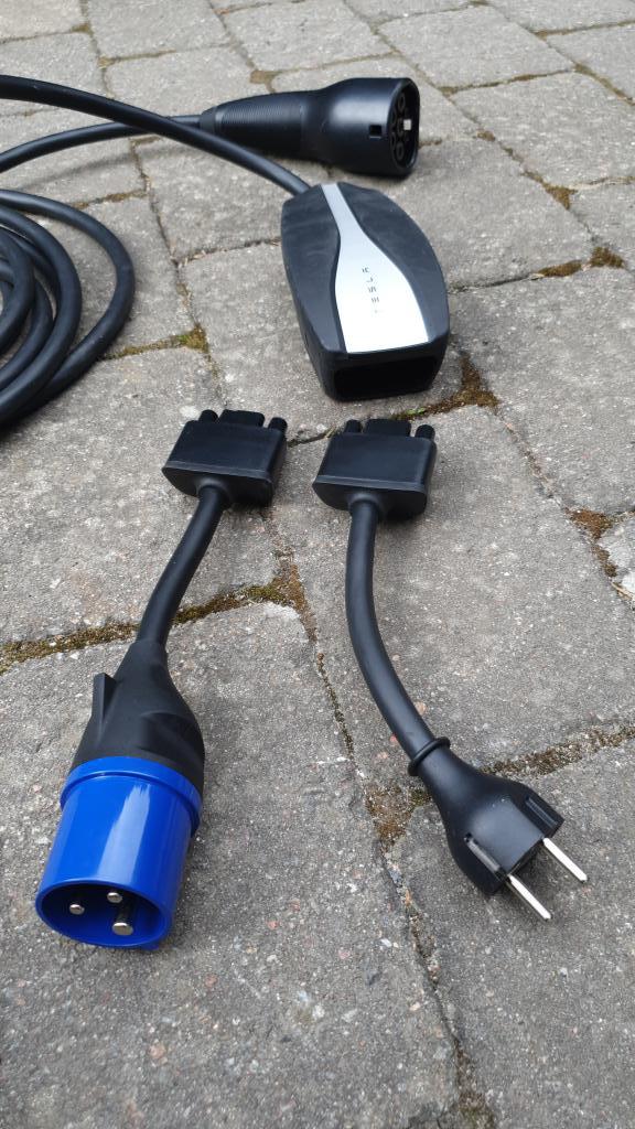

När du säger blå kabel. Menar du en sån här Type2 kabel?
https://www.clasohlson.com/se/Laddkabel ... r367273000
Elller menar du den blå adapern i bilden nedan?
zed

Den blå adaptern är precis det jag vill ha, går den att köpa hos Tesla, och kan den kabeln leverera 16amp?
Den ska gå att köpa hos tesla. Tidigare bilar så följde den med.
UMCn (som adaptern sitter i) klarar bara 13A.
Vill du ha en super-mega-turbo adapter som klarar allt så finns tex Juice Booster 2.
https://www.juicebooster2.se/

Vet inte om det skiljer men med den UMC som jag fick med i december medföljde blå CEE och med den får jag 16A.

Adapter trefas till blå CEE har diskuterats flera gånger tidigare, i denna tråden finns flera förslag, t.ex. mitt förslag om en hemmabyggd adapter med delar från Biltema:
viewtopic.php?f=51&t=14486&start=40
Med en sådan skall du kunna ladda 16A, bygger du själv (väldigt enkelt) kan du dessutom välja vilken fas du belastar.

Jag tror TS har nya UMC med endast enfas, hans inlägg tyder iaf på det.
Schuko till trefas skulle jag vara mycket försiktig med, det finns en anledning att Tesla begränsar medföljande schuko till 13A.
Schuko-sladden på min trefas-UMC blir hyfsat varm även vid 13A, jag har testat 16A med en adapter liknande din, då blev det obehagligt varmt.

fth tolkar jag dig rätt att Schuko-adapetern till UMC:n är begränsad till 13A men CEE-adaptern klarar 16A?
Jag trodde 13A begränsningen låg i adaptern så jag gick ut å kollade på min i där det står 32A vilket indikerar att jag antog fel.
Alltid lär man sig nåt. :D
Schuko är begränsad till 13A, blå CEE finns i två varianter, 16A och 32A.
Det bör alltså vara en "norsk" blå 32A CEE du har, men du behöver då tyvärr en adapter för att ladda på de mer vanliga 16A blå CEE som finns t.ex. på camping-platser.

Tack. Jag var lite otydlig. Det står 32A på UMC:n. Jag har en svensk CEE 16A då min bil är knappt ett år och köpt i Sverige.
Många siffror och prylar att hålla reda på....
