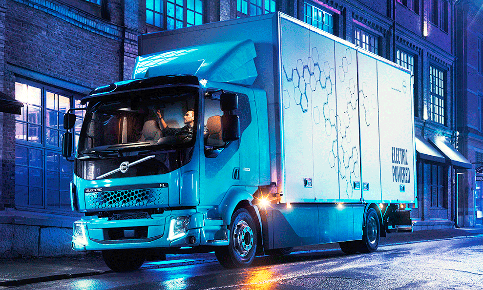

Tänk på att Volvo har väldig stor buffert som inte går att använda i deras batteri, som är av typen NMC Lithium Ion. ( Lithium Nickel Manganese Cobalt Oxide)
Jag har fått uppgifter om att med 200 kWh batterikapacitet är endast 150 kWh som är tillgängliga. Förbrukningen ska ligga mellan 0,9 och 1,3 kWh per km beroende på lastvikt.
Ska ni ha någon el till butiksdelen som även ska tas ur detta batteri?
Dessa uppgifter gäller dock FL ellastbilarna, men de ska ha samma drivlina som bussarna. Då finns 22 kW ombordladdare, ska det alltid nattladdas borde den räcka långt.
Om CCS snabbladdare ska köpas in, tänk också på att den bör ha stöd för 850 volt DC laddning, Volvo kör med 650 volt just nu, men planerar att gå upp till 800 i framtiden.
50-100 kW laddare är betydlig mer prisvärda just nu, en 90 kW CCS bör gå att köpa för 400 000:- men så tillkommer elinstallationen fram till den, då kräver en rejäl strömförsörjning med 3-fas 200 A.
https://electricmobility.efacec.com/ev-qcbus/
Kan det funka med lastbilschassie och bygga en butik där?
https://teknikensvarld.se/volvo-fl-elec ... nu-619131/

Tack! Det var bra information som jag inte hittat ännu. Då måste man upp på 200 kWh batteriet för att ha någon som helst marginal.Off Grid Byggaren skrev:Tänk på att Volvo har väldig stor buffert som inte går att använda i deras batteri, som är av typen NMC Lithium Ion. ( Lithium Nickel Manganese Cobalt Oxide)
Ja, den delen behöver drivning. Idag görs det med separata blybatterier, jag ska fråga efter specifikation om dem och behovet.Ska ni ha någon el till butiksdelen som även ska tas ur detta batteri?
22kW laddare hade ju varit mer än tillräckligt. Fordonet återvänder alltid till garaget efter körningarna så den kan laddas när den inte rullar. Borde ju gå att få en sådan laddare till bussen också.Dessa uppgifter gäller dock FL ellastbilarna, men de ska ha samma drivlina som bussarna. Då finns 22 kW ombordladdare, ska det alltid nattladdas borde den räcka långt.
Önskemålet är ju att till och med ha en lågbygd buss så jag tror att ett högbyggt lastbilschassi går bort.
